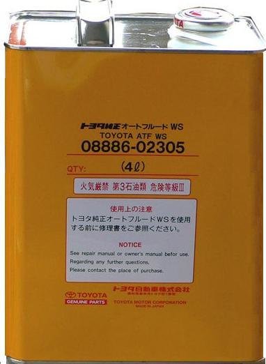

24 минуты назад, Новосиб сказал:
что за ws жёлтой жестяной таре , кто подскажет .
Предыдущий дизайн упаковки. Тот что был до серебрянки. У жидкости в такой упаковке, скорее всего,  давным-давно истек гарантийный срок хранения.

22 часа назад, Penske сказал:
понял благодарю
