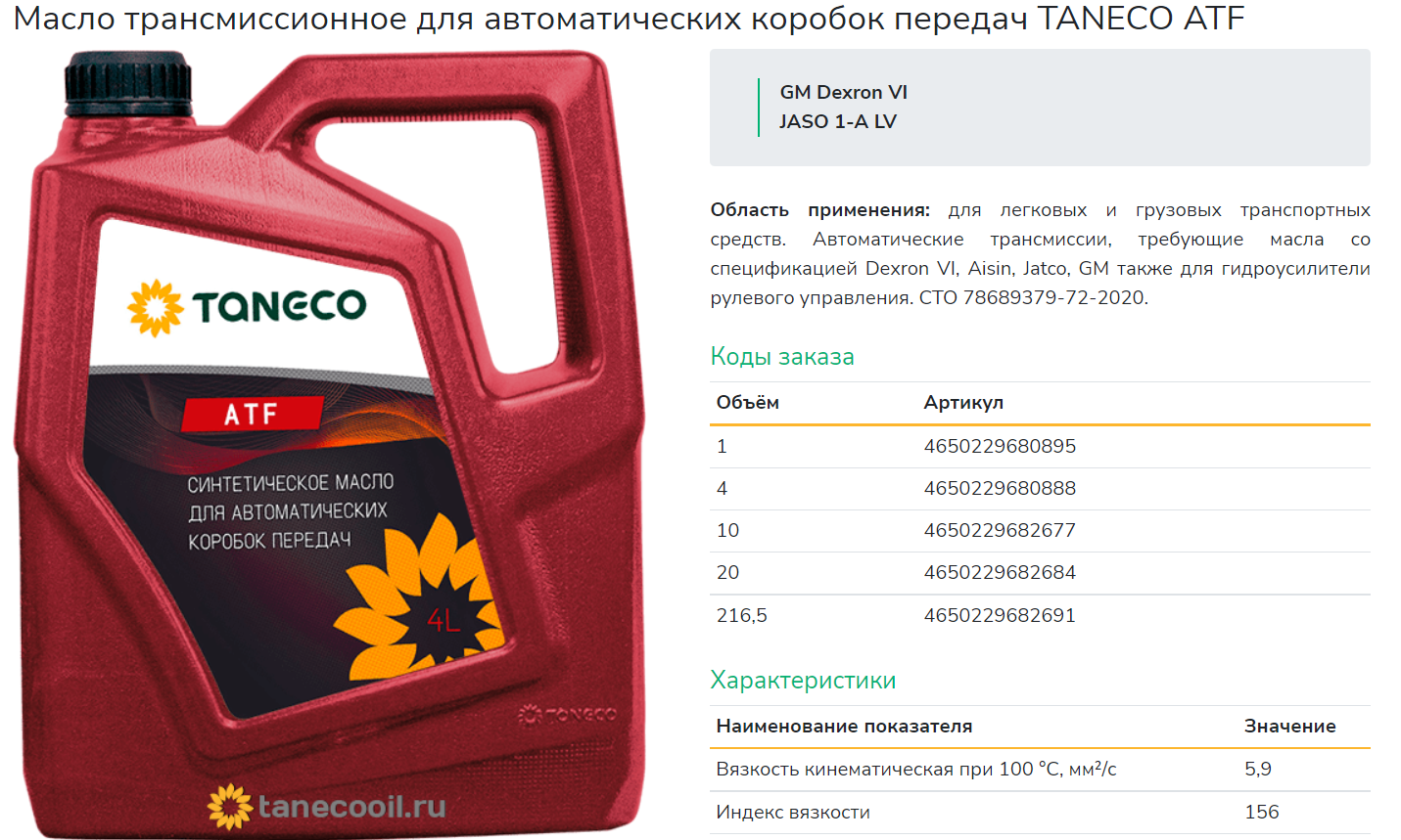

В свете санкций, импортозамещения и бла-бла-бла думаю можно и вот такое маслице в нашу табличку добавить? https://tanecooil.ru/taneco-atf
Характеристики
Наименование показателя Значение
Вязкость кинематическая при 100 °С, мм²/с 5,9
Индекс вязкости 156
Температура вспышки в открытом тигле, °С 211
Температура застывания, °С минус 46
Динамическая вязкость при -40 °С, мПа•с 11300
Плотность при 15 °С, кг/м³ 847
Вот только перекупы даже артикулы ещё не добавили(эмекс, экзист), Автодок отработал только но в наличии нет :(
