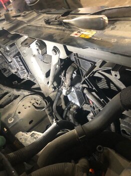

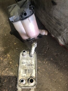

У меня на РР Эвок коробка в жару пинаться начала. Замена теплообменника АКПП вопрос решила. Но поменял оперативно, в течении нескольких недель после первых симптомов. Кстати в старом сторона антифриза даже не продувалась - настолько были забиты капилляры...  Кстати, он вот так выглядит. И мощность у него аж 18кВт!
Изменено пользователем kap
