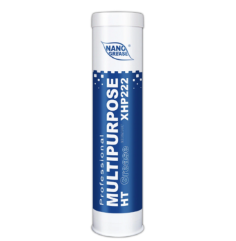

Не стал раскошеливаться на спец смазки - набил в редуктор вот такую
Сосед пользует уже давно , сказал что отличная . Проверим ...
