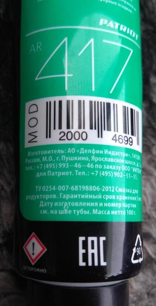

Все эти смазки под брендом "патриот" и пр. разливает неизвестно кто, неизвестно где и из какой бочки
За весь СМ Patriot не скажу, а вот их компрессорное масло что я беру для ...компрессора, делает МЗСМ Газпрома. Пока нареканий нет.
14 часов назад, advert2 сказал:
А кто для них делает смазку для редукторов и какие у нее характеристики?...
Делает Пушкино, а характеристики ...хз какие :unknw:
1 час назад, advert2 сказал:
Делает Пушкино
Ахахаха, я этого и боялся, но не думал, что мои мысли так лихо материализуются.
Значит, крашеный литол, разбавленный И20. Ну ок.
Тем не менее редукторы работают долго и не ломаются - не то что на Чемпионе, фото которой чуть раньше выкладывал
Не факт - Могут посто фасовать  какую нибудь хорошую импортную.
В Пушкино? Там как раз наоборот и делают.
1 час назад, Paulson сказал:
Все равно это пошлая лотерейка. Сегодня они, предположим, разбавляют литол трансмиссионкой и все работает, а завтра она у них закончится и будут разбавлять веретенкой.
Нет, я свой триммер не на помойке нашел. Мне пожалте продукт фирмы, ответственно относящейся к качеству.
28 минут назад, Screwdriver78 сказал:
Ещё раз говорю -  не факт. У ГПН тоже завод и все дела,а "мазь" импортную фасуют, как и Лукойл
1 час назад, Vasek555 сказал:
Конечно не факт, я их за руку не ловил.
Более того, Febi тоже сами смазки не делают, а фасуют чью-то.
Но вот загвоздка - Febi я доверяю, а Пушкино - нет. Случайность? Не думаю.
Screwdriver78 Я никого не защищаю, и точно так же не доверяю подобным конторам - просто нужно быть объективными.
