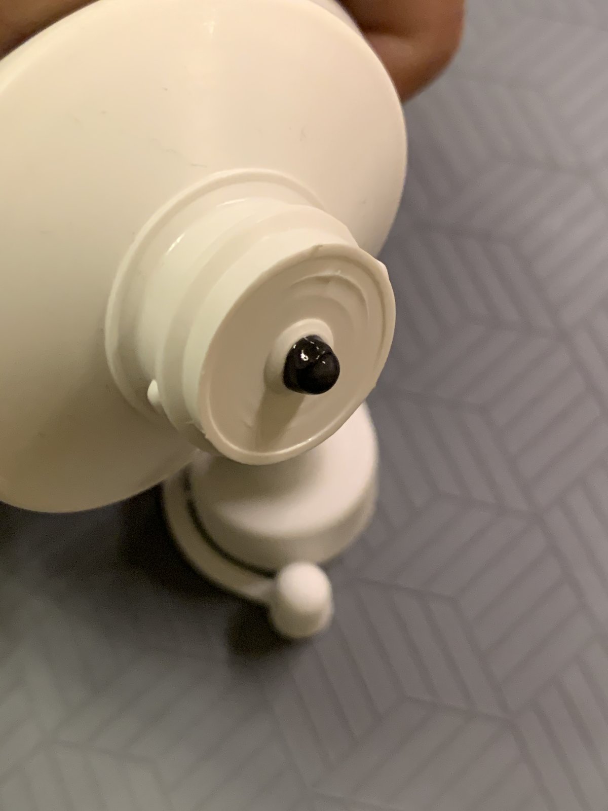

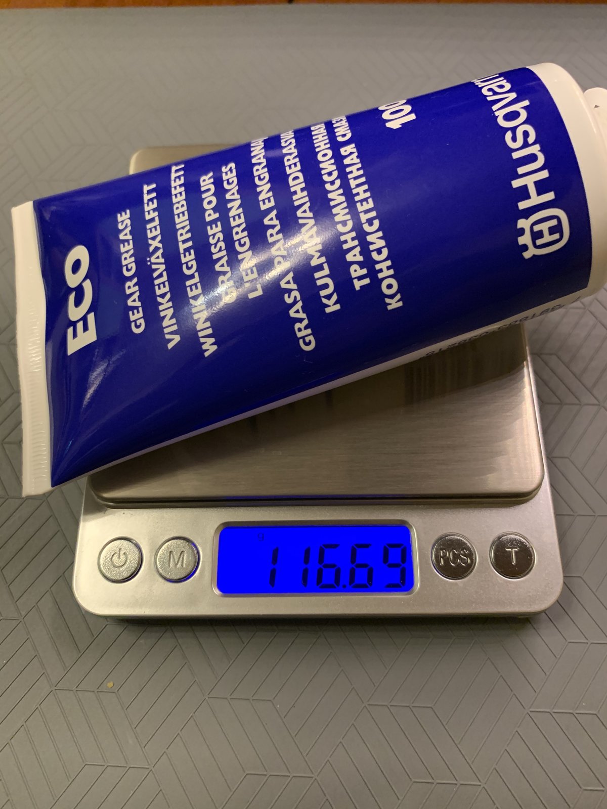

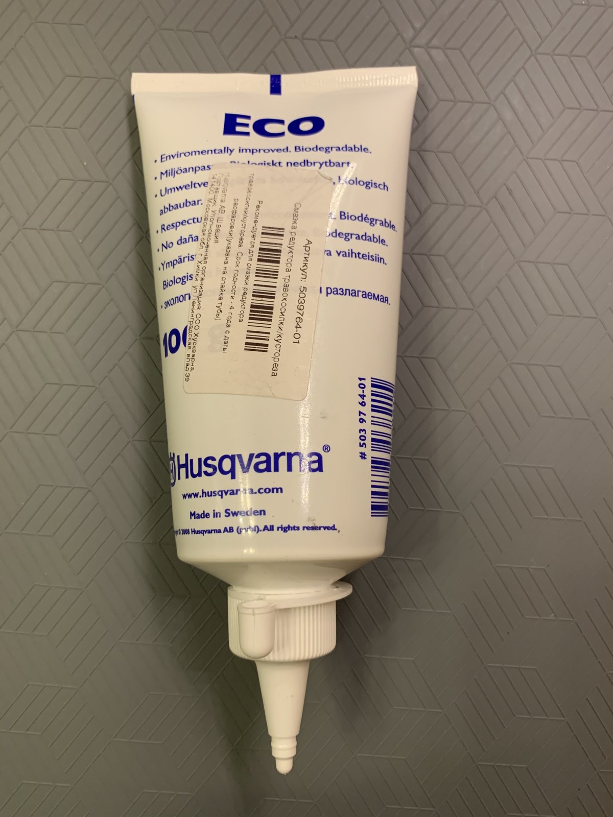

В общем решил больше поисками не заморачиваться и купил хускварновскую смазку Эко 503976401. Надеюсь она подойдет для хондовского редуктора :D.

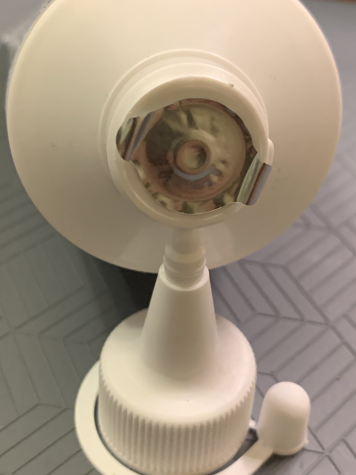

Тюбик довольно толстый, но смазки по ощущениям там меньше половины.
Коса пока новая, заводская смазка там желто-прозрачная. Хускварновская неожиданно оказалась черного цвета. Получается там молибден добавлен?
Хотя в TDS ничего про это не написано и  указан цвет зеленый :blink: Что то не сходится. Или я нашел не правильный TDS.
http://cdnmedia.endeavorsuite.com/images/organizations/65eea700-9f47-4e35-a16a-a8204243afab/Husqvarna Bevel Grease.pdf
Substance:                              Content wt%:
Dicarboxylic acid ester                 90
Li/Ca - soap                                   1-10
Contains no classified substances

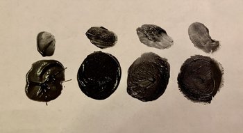

VORAX Вопрос, насколько она черная. Бывает, черными являются и смазки без молика, которые забыли с огня вовремя снять ;) . С ШРУС-4 можете сравнить, особенно, растирая на бумаге?
ШРУС-4 нет у меня :) Из черных есть Моликот Longterm 2 plus, графитная смазка для чоков, синтетическая молибденовая Hi Slip Grease. Намазал на лист, все они действительно черные :mamba:

Physical status:Green grease with mild smell.
Вот только она совсем не green :unknown:
