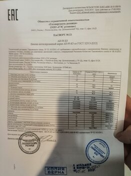

меливора Обычный для последнего времени астраханский бенз от ГП. средненький. Льют ..уки МТБЭ, жадничают на изомеризат, хотя когда запустили установку изомеризации в 92 не лили МТБЭ, в 95 чуть лили. Фракционка худоватая. Плотность средняя, ОЧМ с запасом, в плюс. Как правило стабильность у астрахани высокая, в этом паспорте не видно. У меня на таком бензе нет проблем с несколькими машинами и на работе многие ездят на нем, не жалуются, АЗС в 300 метрах. Свечи чистейшие, каталики НЕ дохнут, что еще надо. Пулять на атмо 1,6 все равно не получится, но и на этом едет не чахнет.

Ростовская обл. Семикаракорск.
Я вот сам не в курсе, кто подскажет это норм, когда дата изготовления декабрь, а отбор пробы в ноябре?
меливора второго листа не хватает.
Судя по печатям и подписям второго листа нет. По датам похоже опечатка, 1.11.20 скорее всего бодяжили. Очередной порнопаспорт.
Изменено пользователем Хмыр
меливора паспорт с шелл лучше этого газпромовского
IliaP. Не факт, не видно же половины. Только по мтбэ судить, дык в том ..омна. На постоянку на том ездить упаси бох.
Хмыр а чего говна то, ароматики 33, эфиров 3, фракция среднячок, а каком говне речь про паспорт shell...?
Kovitek олефиновых в упор, стабильности нет, смол не мало и так. Очм пограничный при этом.. Кк предельный. Что в нем хорошего?

Хмыр а можно для обывателя характеристику обычными словами?)
38 минут назад, Rico32 сказал:
обычный середняковский бенз, из плюсов отсутствие олефиновых, стабильность, из минусов оксигенаты и фракционка. Раньше был запас по очм неплохой, куда-то он испарился. Бенз не самый плохой. К слову на луке у нас волгоградский, такое же, но задорого. РН тоже очень близко по цифрам к этим паспортам и цена близко, но скидки там бальные, мне не нравится. Остальные азс у нас никому не известные, местячковые,
