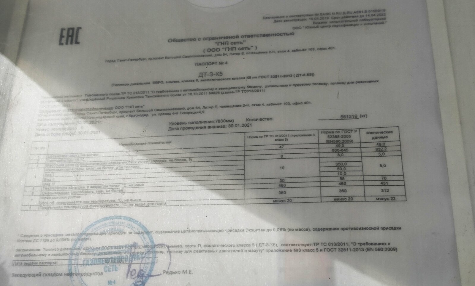

imageproxy.php?img=&key=39410a9eba917e1aimageproxy.php?img=&key=39410a9eba917e1aКраснодар. Газпром на Мачуги. 46.90 без скидки.
На пробу залил 20 литров.
Заметил после 5 км, в D при остановке расход падает до 0,5 л/ч. До этого ниразу 0,5 не видел. Только 0,6 было. Может совпадение.
Смазка ни о чем конечно.. да и цетан.

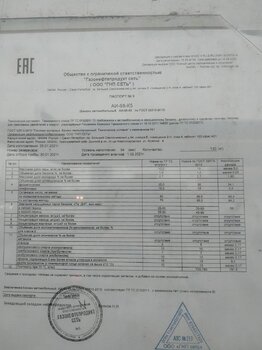

Странный дизель и такой же странный паспорт качества. Не понятно кто производитель, только нефтебаза в краснодаре указана. Да и цифры так себе.
Актуальные паспорта в Краснодаре. Бензин 92 продолжает радовать высоким ОЧ.
atlet о, 92 снова без эфиров

А про 95 что сказать можно? Мтэб напрягает?
7 часов назад, Rico32 сказал:
в идеале их там может не быть. В представленном не мало так налили, но и не 15%. ДНП летний, в брянские морозы сейчас могут быть осечки. Фракционки нет.

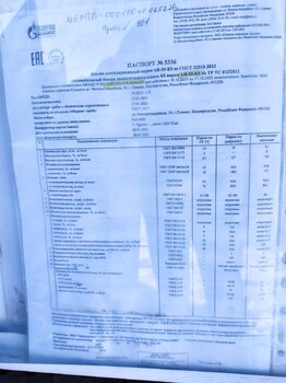

Что то пропал Волгоградский бензин на Газпроме. Возят Башкирский.

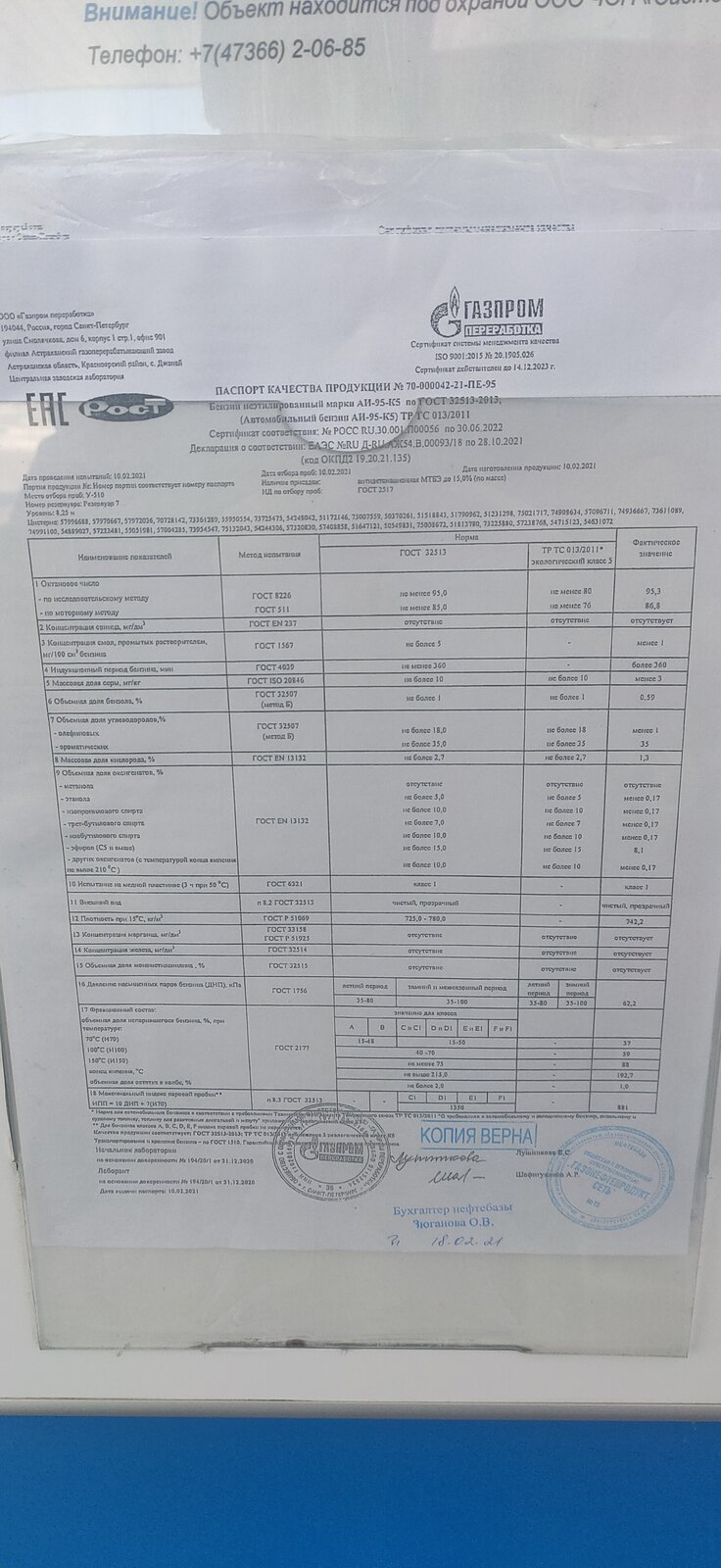

Липецк, сегодня, 92.95. Паспорт от 92 это так напечатан.
IMG20210223115847.thumb.jpg.02faf194b6bcc89a39a19ed637178ea1.jpgIMG20210223115825.thumb.jpg.73e328d1996bd12f50c81bb8b6a677c4.jpg
Этот дизель с Астрахани, гпз Газпрома.

Липецк, сегодня, 95.
Господа, я приятно удивлен данным бензином, вполне себе.

В чем удивление и с чем сравнивали?
Только что, Хмыр сказал:
Нормально тащит, но лучше посмотреть летом. Сравнивал с 95 от лука.
Евген 48 лук откуда у вас возят, нпз? Вообще странно, что астраханский 95 с ужатой фракционкой и немалым количеством эфиров прям тащит.
Хмыр не знаю, может мне подсунули снежного барса, возможно просто лук был говно, сейчас паспорт лука 95 не вспомню.
Евген 48 если волгоградский лук, то он мало чем от астраханского ГП отличается, если кстовский то все его нахваливают, валит однако. Чтож было говно то?
