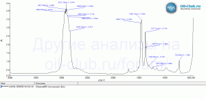

Масло заявлено как: API SN; ACEA C3; MB 229.51; BMW Lonlife 04; VW 504 00 / 507 00.
1) Масло удовлетворяет стандарту SAE по вязкости и может называться 5W-30.
2) Вязкость при 100С = 10,91 - а масло ACEA C3 должно быть примерно на единичку повыше, как мне кажется немного "гульнул" производитель при смешении. HTHS скорее всего ниже 3.5.
3) Щелочное число = 7,64 - среднее щелочное, средние моющие нейтрализующие свойства масла (так как тут ограничение по золе, выше и не сделаешь).
4) Кислотное число = 2.31 - высоковато, запаса между ростом кислотного и падением щелочного не много. Думаю высокое оно по причине присадки на основе бора - как видите бора аж 511ppm.
5) Зольность сульфатная = 0,68 - она значительно ниже чем требуется, это хорошо.
6) Температура застывания -42С - что норма для 5W-30.
7) Содержание серы = 0,193 - низкое, говорит о чистых базовых маслах и современном пакете присадок.
8) Противоизносные присадки на основе цинк диалкил дитиофосфата ZDDP - фосфора и цинка нормальное для такого масла количество. Моющие присадки - детергенты на основе кальция (салицилат кальция).
9) В пакете присадок очень много бора 511 ppm. Это новая современная рецептура Infineum вышедшая совсем недавно и одной из первых введена в маслах Лукойл.
ИК спектр Фурье говорит нам о том, что масло на основе гидрокрекинга VHVI + немного ПАО.
Вывод: Не плохое масло Lukoil Genesis. Интересный оригинальный пакет присадок Infineum с большим количеством бора. Низкая зольность сульфатная. Но есть минус - вязкость при 100С чуть ниже чем должно быть. На износе это может критично не скажется, так как масло все равно падает в вязкости практически сразу после того как вы его залили, смешивается с несливаемым остатком, а в последующем и с топливом. Но что есть, то есть... Есть так же вероятность, что HTHS здесь ниже 3.5.

по кислотному я пока не могу определиться дело в том что пакет не стандартный какой то - столько бора, может он кислотное число и задирает...
Я тут по зольности опять попытал ребят из УРЦ - мол низковато. Они попытали Пермь технолога LLK - тот говорит "мы не делали это масло, делала Румыния:, но вообще показания похожи на правду - зола такая быть и должна."
Я говорю "может весы у вас барахлят" - те что после прожига и омовения в кислоте взвешивают остатки золы, они показали свидетельство о проверке весов в метрологической организации - там все норм. К тому же в прошлых анализах они и тарированный образец 1.43% проверяли - весы правильно измерили 1.44. Я говорю "может вытяжка", нет говорят "все нормально"  :)
В общем ребята меня терпят - зануду, за что им спасибо конечно :) Я просто знаю наперед, если я выложу анализ к которому можно подкопаться по параметрам, вы это обязательно сделаете :laugh: Тогда я буду между молотом и наковальней, между вами и лабой :) Поэтому лучше все отточить сразу, что бы потом вопросов не возникало... :)
А чего так много бора, это хорошо или плохо?
Смотрю почти во всех маслах, бора макс до 200.
Для чего он там в таком количестве?
В боре и уникальность этого масла, по мимо беззольного дисперсанта сукцинимида бора, могут быть еще какие нибудь присадки на основе бора.
