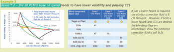

Возможный блэнд, до 80%, в маслах Dexos2, VHVI4 Chevron в презентации своей показывал в 12г, что может существовать такой вариант:unknw:, и быть топовой нормой по CCS. Аналогично можно предположить, и масла Лукойла VW507 могут состоять из 70-80% VHVI4, плюс смеси или PAO или смесь PAO+VHVI (высокой вязкости 6,8), что там в реальности у Лукойл можно только догадывать, предполагаю у лука нет возможности использовать нужное PAO6,8:unknw: или нужную смесь PAO+VHVI до стандарта VW507. Также хотелось бы надеяться, что лук использует хороший, т.е крепкий VM, в качестве компенсации низкой KV100:pardon:

7 минут назад, ss333 сказал:
Так у них же вроде были поставки Yubase-6. Думаешь сдулись?
12 минут назад, ss333 сказал:
У лучших 10W30 HTHS в 3.5 достигается при КВ100 в 11.5...
7 минут назад, СИНТЭКС сказал:
Нет, запамятовал, что Yubase закупались/закупаются
Изменено пользователем ss333
2 минуты назад, avignon сказал:
В PCMO? Или в грузовье?
3 минуты назад, ss333 сказал:
Что в тех, что в других...
30 минут назад, avignon сказал:
Как называется этот полимер?
1 минуту назад, ss333 сказал:
Полимер? Или масло?
6 минут назад, avignon сказал:
Полимер? Или масло?
Подумал вы о полимере, качественном с HTHS 3.5 на 10w30:hi:
