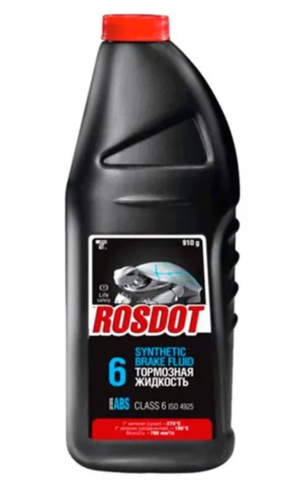

42 минуты назад, Pulser сказал:
Этот абзац должен стоять в начале текста, а не "бай зэ вэй"
И даже линкс от нормальной тормозухи за неделю не растворяется.
Самое ужасное, это если предыдущий владелец понаставил всяких беспородных резинок (или ему в сервисе понаставили), но ТЖ была неагрессивная. А потом бахнуть такого вот росдота, и всё расползется.
1 час назад, Владимир09 сказал:
обслуживают у ОД, т.к. гарантийные, я видел их заказ-наряды на ТО
Я на ТО к оф. дилеру хёнде со своей ТЖ Seiken bf4 приезжал. Нареканий нет.
1 час назад, Screwdriver78 сказал:
потом бахнуть
Может банально "копнули" систему поглубже и всплыло.
Многие ведь даже и не заморачиваются сменой ТЖ в контуре сцепления.
32 минуты назад, Pulser сказал:
Думаю, все негативные примеры именно из этой темы - всё в хлам угробили (никогда ничего не обслуживали - ну ездит же как-то), потом решили сменить жидкость и всё полезло... Но виновата, конечно, жидкость Росдот)
2 часа назад, Владимир09 сказал:
Купленная в подвале у Ашота.  А росдот ли это был? Может что то налили в пустую банку из под него итд. Версий много.
6 часов назад, Владимир09 сказал:
3 часа назад, Volvo85 сказал:
Так себе аргументы.
9 часов назад, Screwdriver78 сказал:
Так себе аргументы.
Абсолютно как и у вас)
Понимаете, попытка отмазать херового качества расходник аргументами "а может у него и так всё развалилось бы" и "а может он купил специально в ненадежном месте на розлив у ашота" - выглядит уже как что-то сектантское.
Напомню - история сослагательных наклонений не признает. А история там такая - человек залил Росдот и хапнул проблем. Это факт.
22 минуты назад, Screwdriver78 сказал:
Это факт.
Только для вас... Для меня, например, факт описан вами же - выше, т.е. подшипник - говно, авто в целом - старое ведро, как и чем обслуживалось - никто не знает... Так что оставайтесь при своём мнении, остальные - при своём. Только повторение без конца одного и того же запрещено Правилами.
Неоднократно заливал и сейчас на нем езжу :unknown: Проблем не было.
Товарищ в сервисе работает - закупали партию Росдота и лили во все подряд от жигулей до ауди :unknown:
8 минут назад, Vasek555 сказал:
И я лью, как лет 10 уже, меняю каждые 2 года, с прокачкой контура сцепления. Лью Росдот класс 6
Подскажите что лучше взять CARVILLE RACING DOT 4 Class 6 или ROSDOT 6? Цены канеш нынче +-500р. за почти литр/
Росдот чуть дешевле...
живу в сибири думаю тормозуху надо получше брать а то при -30 вдруг мёрзнуть будет....
у меня стала педаль тормоза оч тугая (как будто не заведенная) если машина ночь постоит...это при ниже -15 гдето начинается...потом отходит через минут 10...но до этого едеш на измене) я правильно понимаю что тормозуху менять надо?
MyPPuK Росдот 6
4 часа назад, MyPPuK сказал:
ROSDOT 6
18 часов назад, MyPPuK сказал:
А что такой выбор небогатый из двух днищ рынка?
Навалом же, пока что, породистых жидкостей продается. Наедимся ещё отечественным химпромом, но пока-то можно выбрать приличное... Да и в запас на следующую замену тоже.
