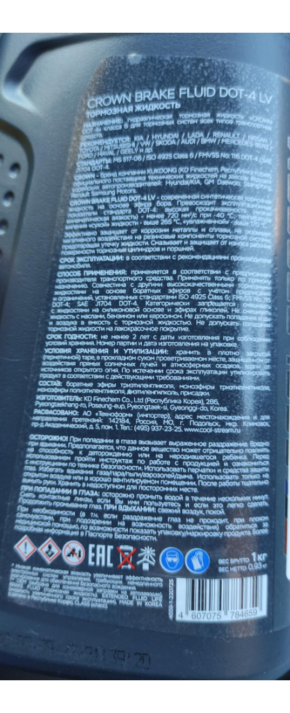

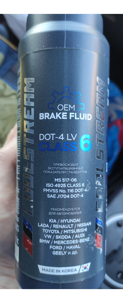

Можно ещё добавить COOLSTREAM CROWN BRAKE FLUID DOT-4LV. Недорогой корейский класс 6.
Жижа тормозная COOLSTREAM CROWN BRAKE FLUID DOT-4LV.pdf
Изменено пользователем KoFe
