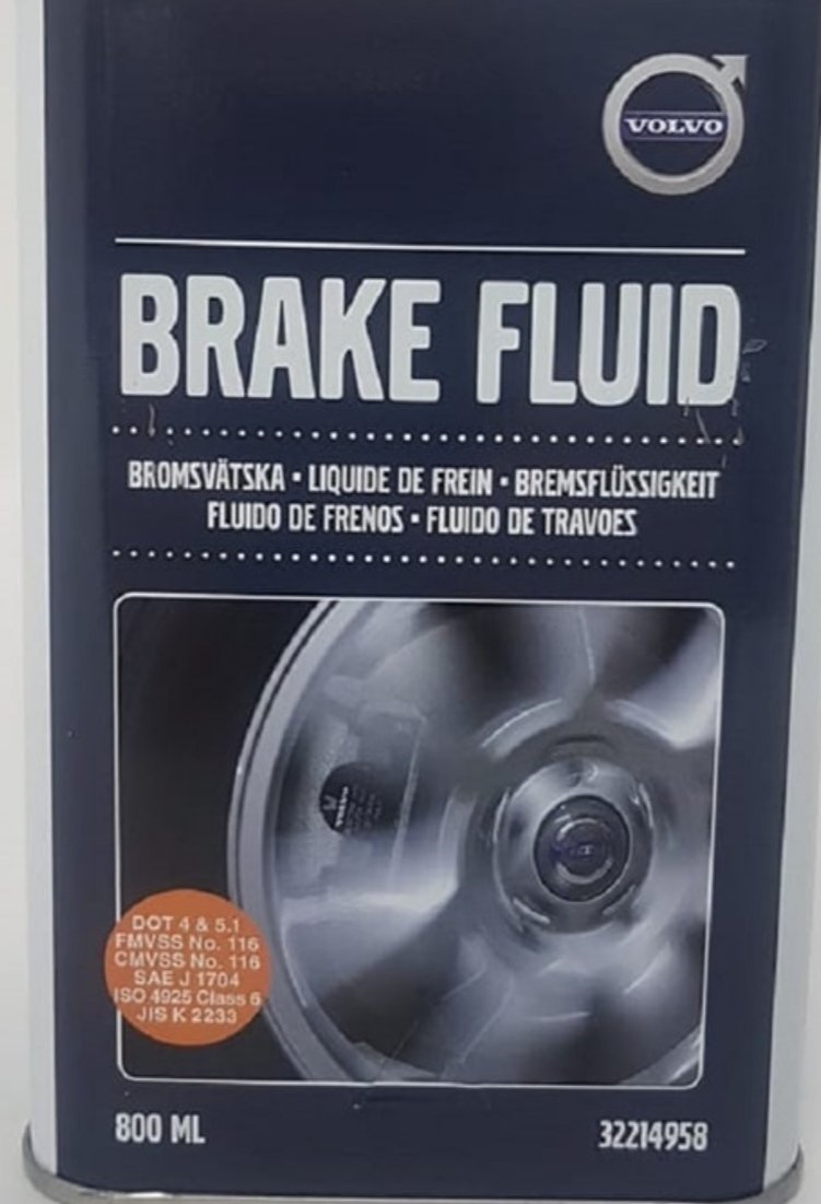

Без уточнения модели и года выпуска, мой ответ будет такой, что ничего не надо, это прекрасная тормозная жидкость! Из отечественных по явному совпадению надписей ничего не найти, а импортные с аналогичными характеристиками порой дороже. Я в итоге для своих ниссанов выбираю отечественную, а вольву оставил на ориге.
