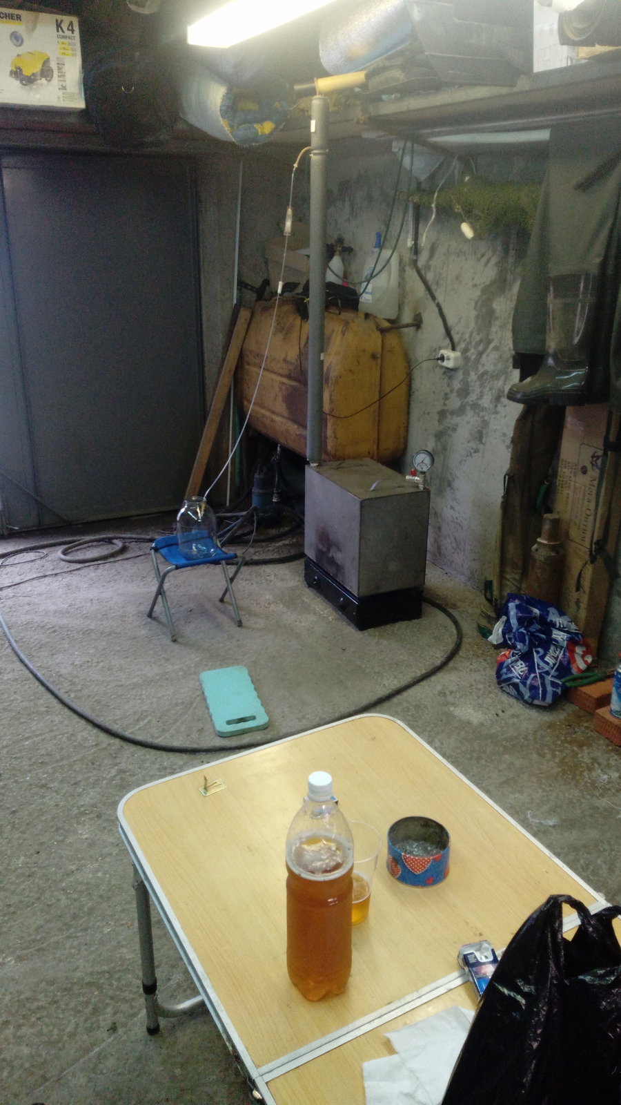

 В гараже несколько лет стояла колонна, все не доходили руки запустить в эксплуатацию:
http://pragma-opt.ru/rektifikacionnye-kolonny/rektifikacionnaja-kolonna-litrovka-tri-chetvertih

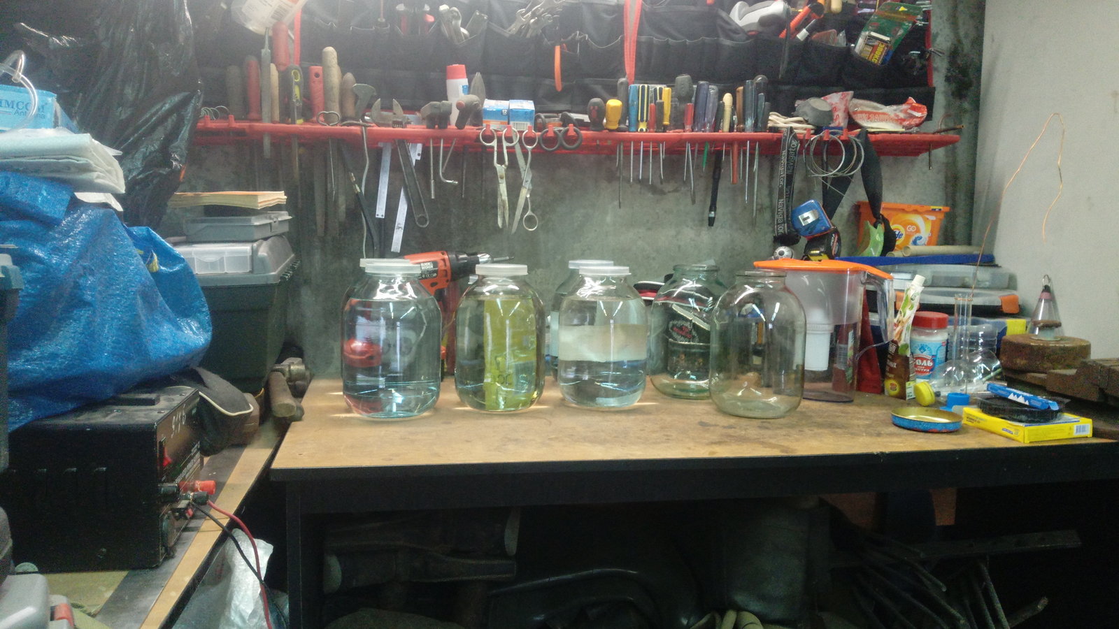

С месяц назад с друзьями поставили 180 л. браги на сахаре, за две недели перебродила, в итоге получили 12 трехлитровых банок 42 градусного ректификата.
Применялась двойная перегонка - сначала перегнали на спирт сырец, получилось 65 градусов (сначала крепче - 85 градусов, при крепости 40 градусов отбор был прекращен, в среднем - 65 градусов где то), разбавили до 40 градусов и перегнали второй раз и после разбавления и фильтрации через обычный фильтр - кувшин получили вышеозвученные 12 трехлитровок. Что примечательно, классическим дистилятом практически не пахнет, на вкус больше напоминает столичную водку образца 90х годов (субъективные по памяти впечатления, первые алкогольные опыты), то есть при перегонке через эту колонну, продукт гораздо ближе к водке, чем к классическому самогону по вкусовым ощущениям.
  Собрали аппарат на коленке, помпа от моющего пылесоса подключена по замкнутому контуру к емкости для керхера (бак от бульдозера на 300 литров, к концу перегонки ощутимо нагрелся). Со слов товарища, предоставившего перегонный куб, отбор происходит интенсивнее, быстрее чем из его дистиллятора, колонна благополучно перекочевала к нему в гараж, так как на самом деле ну бы в одно место такое хобби - времени улетает вагон, в карты наигрались, напробовались, сейчас стоит моя доля у меня на балконе, даже смотреть на нее не могу.
