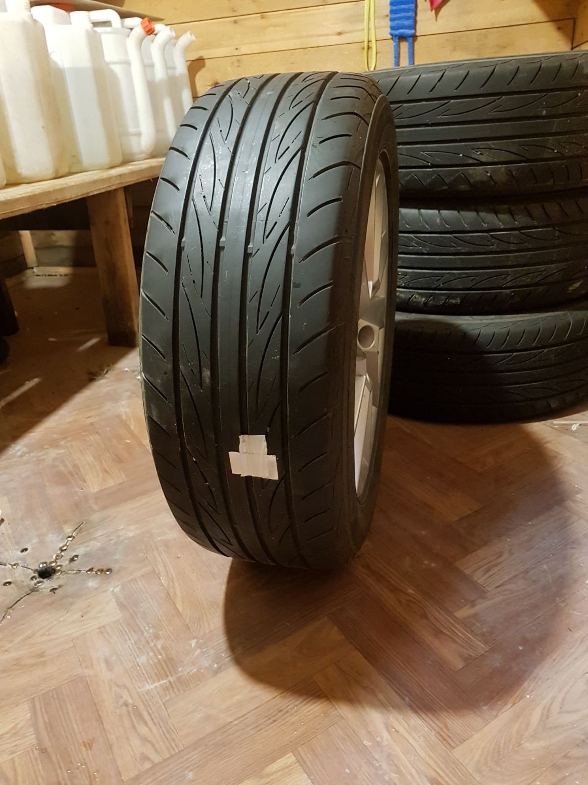

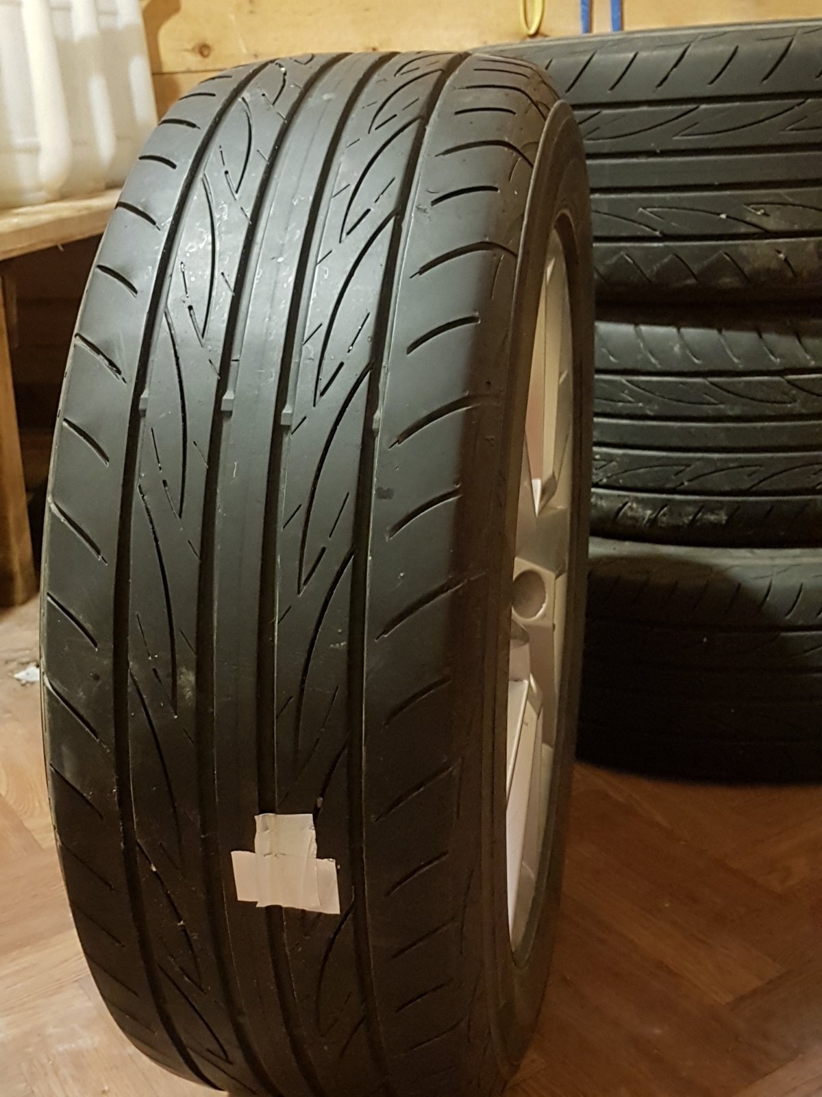

весной купил Yokohama Advan Fleva V701 R17 225/55 97W,
У вас же стояли 215/55/17, так ведь? А ширина дисков какая? Небось 7J?
avignon да 7J
вот так сидит резина на диске
515236724__viber_2021-12-12_02-16-31-853.thumb.jpg.39d38f7842b3c8415800afddf7b40e2b.jpg
1742589268__viber_2021-12-12_02-16-31-476.thumb.jpg.1b782d0ffbd416f651995b646ed7f53f.jpg
для 225 7J нормально ведь..
точнее 225 край, но в допуск рекомендаций..
ShukhratM , для японских полуспорт 225 как минимум надо 7.5J, а то и 8. Знаю я эти формальные рекомендации, по факту они могут быть неоптимальны. Видно что резина нехорошо сидит, бока выпирают...
avignon :sorry:.. думаешь если резину посадить на диск 8J станет хорошо?
ну, вроде не выпирают..)
ShukhratM , гарантий я тут давать не буду, но то что резина с такими дисками нормально работать не будет это факт. Да и если другие 225 будешь ставить все равно лучше диски шире.
Сам видал случай, когда человеку в шинной конторе подобрали диски и резину(кстати, вроде Michelin) на MB W211 в результате чего, поведение машины ему стало не нравится(типа кренилась и раскачивалась). По моему совету он взял другие диски, шире и с большим вылетом наружу - после этого стал доволен как слон.
avignon понял, понял, если честно я даж не подумал..
а для 215 резины 7J оптимал?
