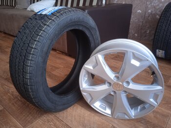

Взял китайцев, Триангл 978 195/55 R16. Пис"т"ец какая толстая боковина.
2 часа назад, движенец сказал:
Как отбалансировались? Боковина жесткая?
35 минут назад, SL1 сказал:
Пока еще на диски не одел, сегодня только забрал. Боковина толстенная и жесткая.
