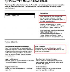

А вообще, с чего решили, что это Infineum? Мне кажется, тут прослеживается пакет от Lubrizol. Именно он в своих пакетах зачастую не использует молибден. Ну а в этом масле, уверен, присутствуют беззольными модификаторами трения, и если мы посмотрим tds того же Valvoline, то там прямо указано о наличии таких присадок:
На вкус и цвет, конечно, но мне масло определенно нравится - чистейшая база c хорошими низкотемпературными, малая зольность, передовой пакет присадок с беззольными модификаторами трения в составе плюс очень крепкий загуститель. На отсутствие ILSAC можно смело закрыть глаза, тем более в tds указано, что масло подойдет практически в любые двигатели с рекомендацией 0W-20. Не знаю, что тут может не нравится, по мне для турбо и GDI, пожалуй, одно из лучших масел 0W-20 на текущий момент, имхо.
