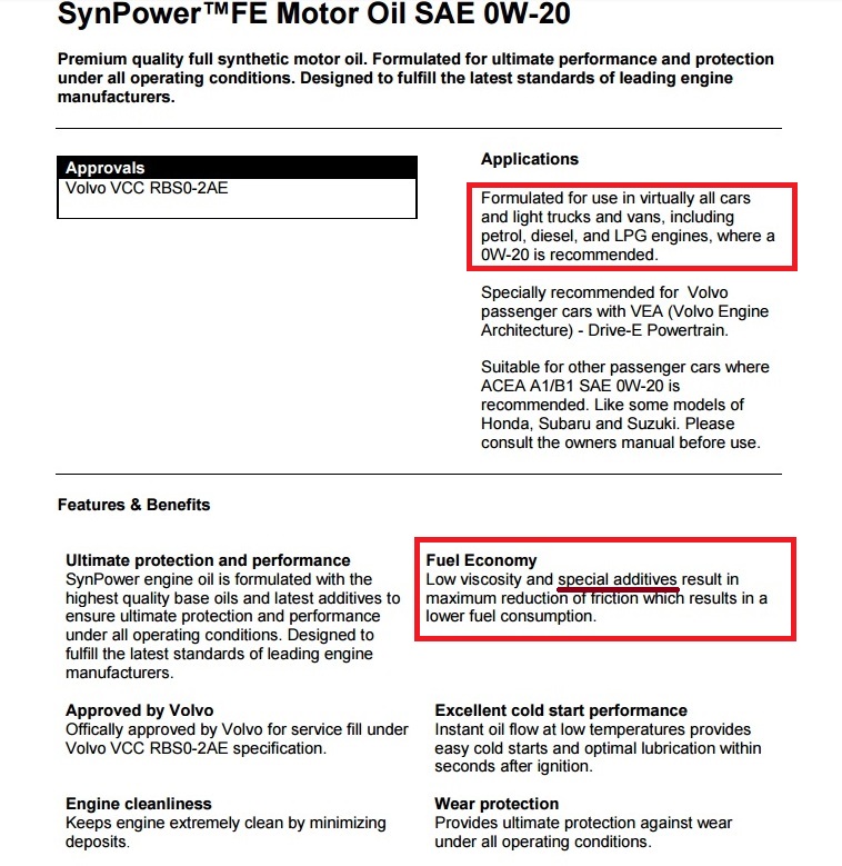

Масло заявлено как: ACEA A1-B1; Volvo VCC RBSO-2AE.

Говорю же, полистай выложенные мной tds, там есть интересные вещи, например к вопросу о живучести:
This VOLVO VCC RBS0- 2AE specification demands high oxidation stability to ensure long oil drain intervals of up to 30000 km.
Ну-ну, вперёд за маркетинговыми лозунгами!!! Вроде не новичок на этом сайте ;) Размеры картера там тоже прописаны? Только видали мы уже европейские суперлонглайфы в азиатских моторах... И Амсойл вот тоже обещал 15000 миль...
Также не разглядел здесь (TDS Valvoline) обещанных беззольных модификаторов трения (некие additivies - обычная маркетинговая фишка, за которой, как правило, скрывается просто пакет присадок, кстати натрий действительно может иметь функции модификатора трения и в Вальвике старой рецептуры был). И у кого голословные утверждения?
Если ты не умеешь пользоваться логикой, ничем не смогу помочь.
Нет, в старых рецептурах также использовались беззольные модификаторы трения, а натрий, как и кальций, выполнял роль лишь детергентов/дисперсантов. Такая синергия детергентов улучшает результаты при прохождении определенных тестов:
