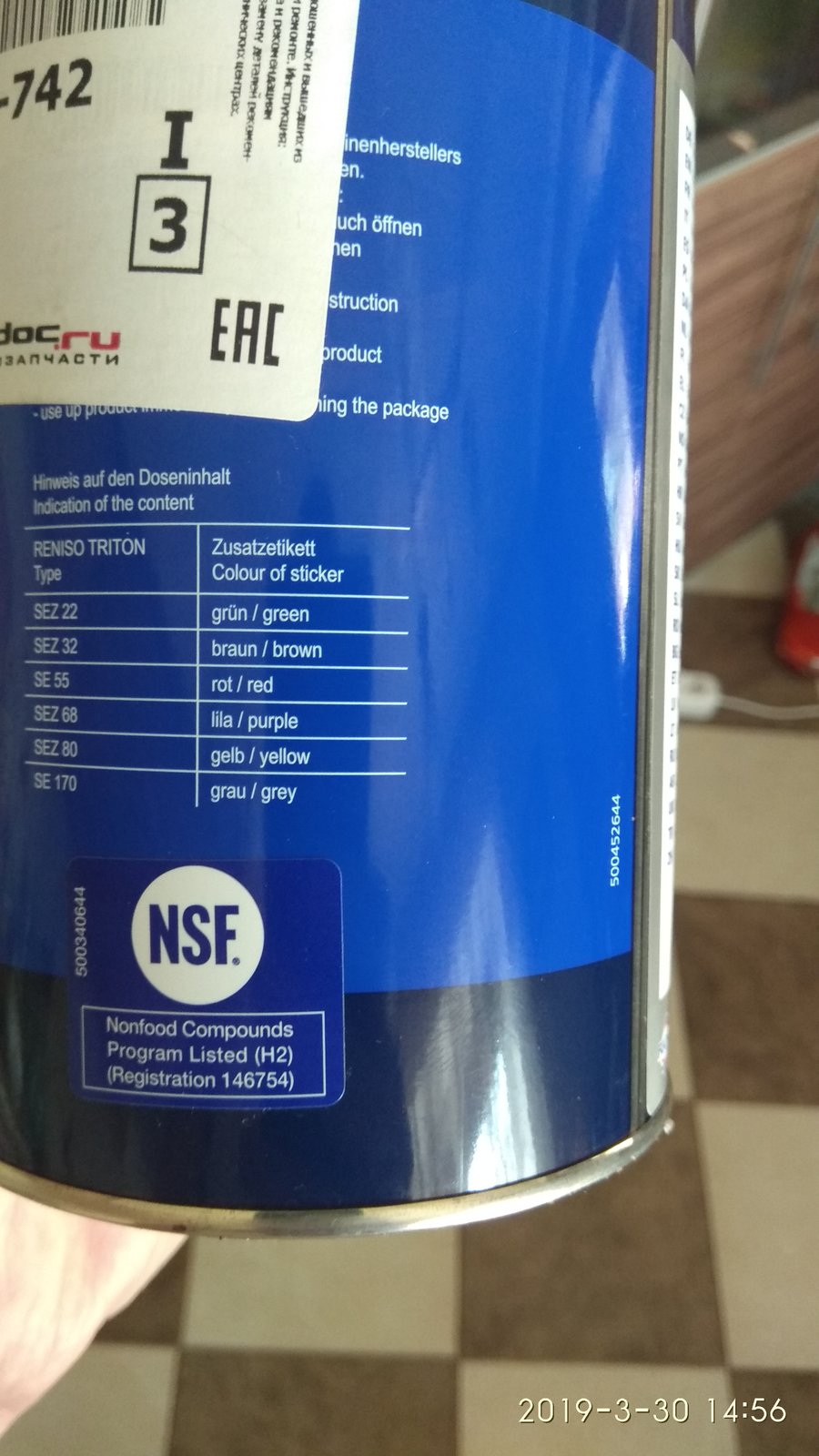

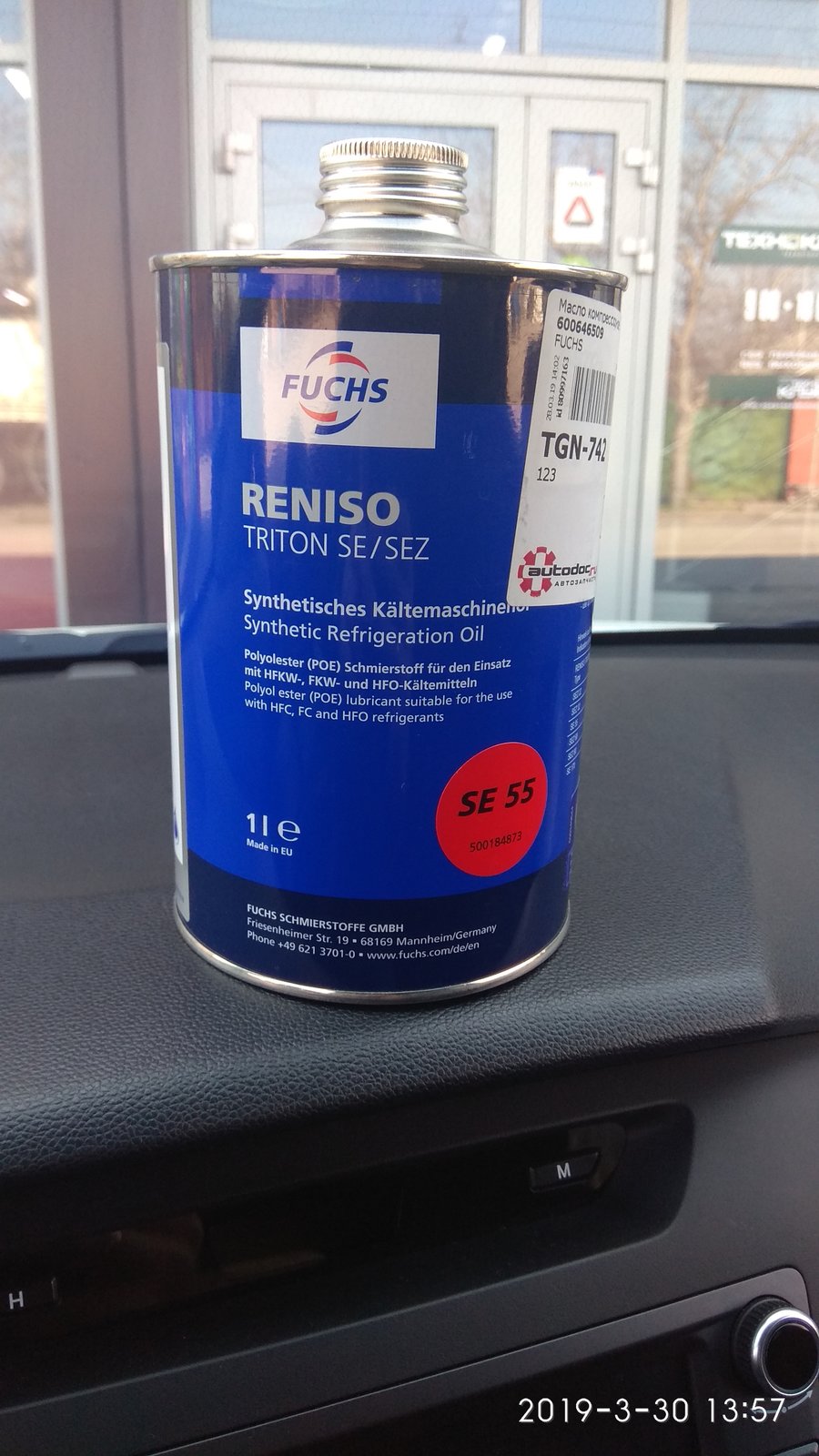

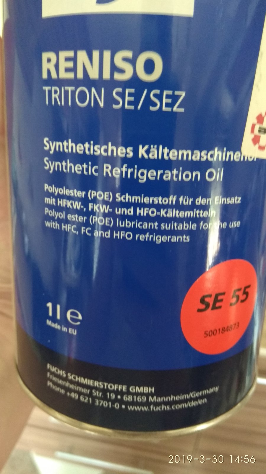

Хмм... Обновили дизайн... Но наклейка с указанием вязкости так и осталась...
СИНТЭКС не, наклейка это Автодок лепит на свои заказы. Больше никаких наклеек нет, вязкость 55 в красном кружке
2 минуты назад, alex323 сказал:
Вы её ногтем попробуйте подцепить)

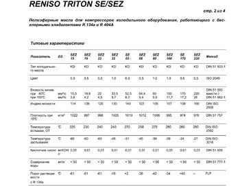

Раз уж и FUCHS RENISO TRITON закупили, то, видимо, и его данные надо в шапку добавить.
Информация о продукте FUCHS RENISO TRITON
RENISO_TRITON_SE_SEZ__ru.pdf
2 часа назад, alex323 сказал:
Пришли эстеры
alex323  температура вспышки и температура застывания у 55-го конечно :good3:
5 минут назад, evalar сказал:
VI тоже ничего такой...
8 минут назад, evalar сказал:
55 даже по лучше будет чем SL68, или мне кажется?) если судить по тех. данным.
Изменено пользователем FenixDv
Только что, СИНТЭКС сказал:
СИНТЭКС а вот тут если в курсе можешь разъяснить: в этом случае чем больше индекс вязкости тем лучше? и почему?
Немного смущают некоторые параметры у 55-го: SE в отличии от остальных SEZ (кроме 170-го, он тоже SE) и порог растворимости с цифрой +2 (у остальных минус) Это что означает?
6 минут назад, evalar сказал:
С телефона сейчас не реально ответить, много писать. Неделю или две назад в этой теме уже писал по этому поводу. В кратце: забить и не обращать веимание при добавлении в масло для ДВС.
