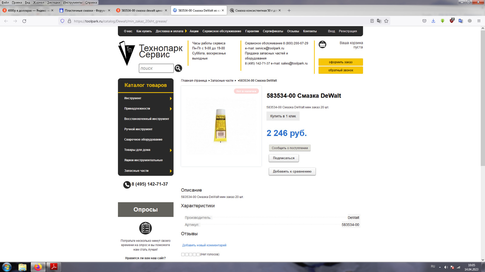

 К слову: DWB-583534-00 смазка dewalt а внутри лежит смазка:  Rheolube 380G1 закладывается 50 гр.- Цена у нас за 50грамовый тюбик 4000р= 48.90 долларов!))

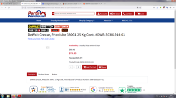

Смазка DeWalt, Rheolube 380G1  Номер изделия производителя: DWB-30301914-01.
Вы только вдумайтесь данная смазка в количестве 25кг стоит всего 75 долларов.- цена просто детская для такого количества ОЕМ смазки.
Вот ссылка на американский магазин в Огайо
https://www.partswarehouse.com/DeWalt-Grease-Rheolube-380G1-25-p/dwb-30301914-01.htm
 и где тут справедливость?)));)
Эх дурят нашего брата...:Connie_cleaning-glasses:
