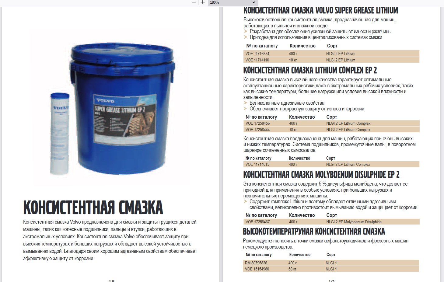

Есть оригинальная смазка Volvo steering grease nlgi 00/000 , как вариант .:good3:
35 минут назад, tesloil сказал:
в сети интернет кроме маркейтинговых брошур типо этой:965181930_..thumb.jpg.130398b6956a1199851fad835b57f6d4.jpg
Больше никаких SDS и МSDS с характеристиками так и не нашел.:unknown:
Можешь подробнее рассказать о характеристиках смазки, интересно их узнать и цена на них не дорогая- есть смазки по 500-1000р/400грамм
 По идее шведы северная страна и их смазки априори должны быть низкотемпературными а значит в нутри должно быть и пао и эфиры в определеной пропорции, но это не точно.
