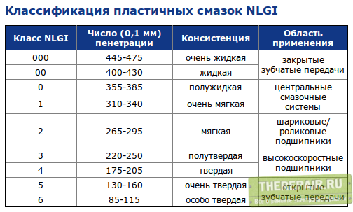

Смотрел картинку (Классификация пластичный смазок NLGI), по ней получается, что нужно NLGI 3 или 4?

1 час назад, Songo сказал:
Все условно. Если у Вас высокая рабочая температура, то надо 3 или 4, чтоб при рабочей температуре было 2 или 1. В общем, подойдет 1,5 - 3.
