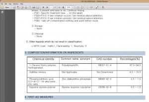

Мне вот не понятно, минус ПАО плохая  смазывающая способность, высокий коэффициент трения. В этом масле 87-94,5% ПАО. 1,5 % должно быть ESTER, 1,5 загуститель - нашел данную информацию в просторах интернета. МОЛИБДЕНА НЕТ. ГДЕ МОДИФИКАТОР ТРЕНИЯ??? ТИПА МОЛИБДЕНА?
@МАКС, чую - вы всё неправильно поняли. 87 - 90 % - это доля базы в общем объёме (какой-бы она не была). А всё остальное, это уже пакет присадок. Загуститель, кстати, ко вторым относится, а не к первой.
это масло без молибдена - модификатора трения таких полно масел :)
Вы еще считаете этот зик хорошим маслом?!
Тогда пенсионер идет к вам! ))))
Все хорошо у масла, че придираетесь, база отличная серы мало - будет жить долго. Что не так?
Вам нужен Amsoil
Имеется в виду, что это свойства ПАО в чистом виде. В готовом масле минусы пофиксены, плюсы усилены))). В качестве модификатор трения может быть и бор, он многофункционален. Бор же не в чистом виде, а в виде какогого-то соеденения.Какого конкретно- мы не знаем. Более того, что бы уменьшить усушку РТИ от ПАО, совсем необязательно добавлять эстеры. 5% 3+ группы так же нейтарлизуют этот минус ПАО, а здесь группы 3+  побольше, чем 5%.
а zic top 5w30 в этом же духе зделан?
Должно быть , вы имели ввиду Zic XQ 0w40. вот msds с данными которые вы указали...
ZIC-XQ-0W40.pdf
И вот кто мне теперь скажет, это 90+ % ПАО или нас обманывают ?!
