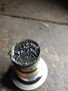

dimm7777  а что бы вы порекомендовали? Сегодня кстати масло менял удивился большому количеству отложений на магните сливной пробки(масло отходило 7 тыс.) Раньше когда заливал Зик 5в30 х9 такого небыло
