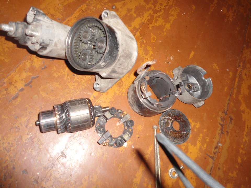

Прошу совета в подборе смазки для стартера.
Сам стартер в целом прост, ни единого подшипника, все на втулках, полагаю так у большинства авто. По отзывам с форумов на СТо занимающихся ремонтом и восстановлением стартеров, там не морочатся и смазывают Кастролом ЛМ или ЛМХ. По моему мнению, там от смазки и не требуется никаких особых свойств.

если что в планетарку пойдет CASTROL LMX LI-KOMPLEXFETT? 25 страниц не осилил
Для Краснодара пошел бы, для Красноярска не пойдет. Тем более если в планетарке есть пластиковые шестерни.
3 минуты назад, Screwdriver78 сказал:
судя по фоткам с драйва вроде всё железное. понял, буду искать что-то синтетическое
