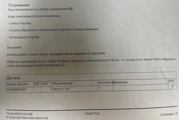

На МБ даже рекомендация (tips) была по смазке шестерни стартера/венца маховика при проблемах с запуском авто. И тоже специальная оригинальная смазка/паста имеется.
2 часа назад, Владимир09 сказал:
Тогда Neste Avora Spray и Total Copal Spray.
8 минут назад, SL1 сказал:
У МБ это точно не спрей - паста "молибденового" цвета в кастроловской банке)
15 минут назад, Владимир09 сказал:
Тоталь тоже с молибденом. Паста по сторонам не полетит при нанесении. Спрей удобнее наносить. Тем более ВАГ "Для смазки использовать смазку длительного действия, номер оригинальной детали: G 000 900 A2 (аэрозольный баллончик на 400 мл)".
