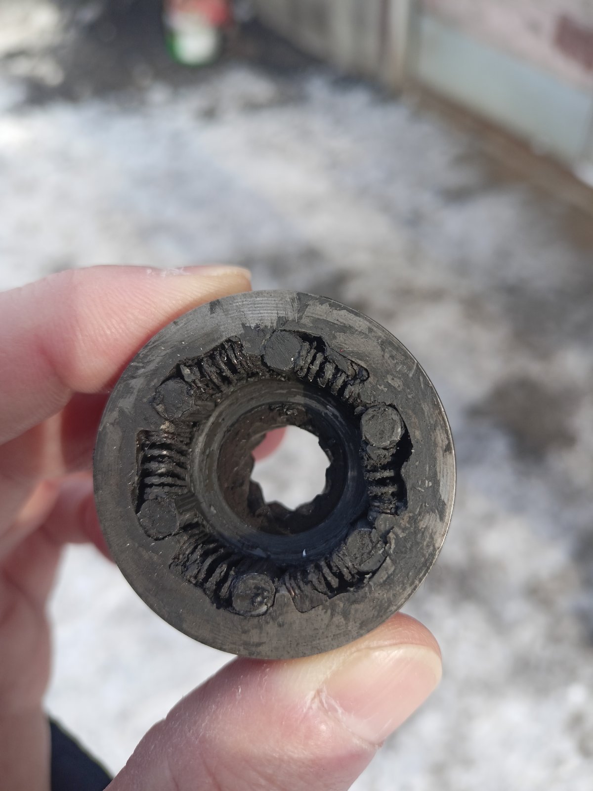

Есть такая муфта вскрытая! Со слов владельца бендикс подклинивал. Буду ставить обратно.  Кстати с автомобиля Понтиак Вайб на АКПП !!! Сам себе ответил на свой предыдущий вопрос о смазке спиралевидных шлицов бендикса и вала. Всепроникаюшая пыль добралась и внутрь завальцованной муфты.:sad: Сплошной гуталин. А чем смазать эти ролики ???

Да и ладно. Всё равно там нет ни нагрузки, ни износа. Ну то есть нагрузка есть, но в статике, когда бендикс уже вошел в зацепление.
4 часа назад, gennadievich сказал:
Да, типичная конструкция.
В бендикс надо маловязкую смазку с наилучшими низкотемпературными параметрами, что-нибудь из темы про рулевую рейку или ролики навесного, что еще можно купить.
