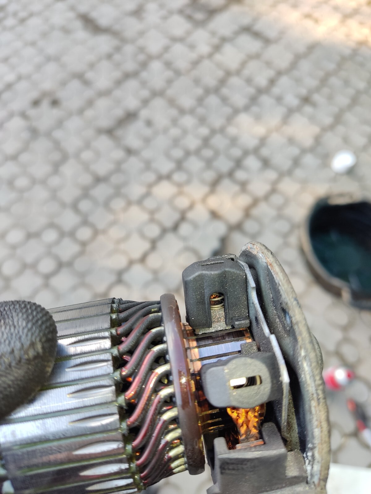

Здравствуйте! Дико извиняюсь. Разобрал стартер для замены бендикса. Авто Тойота ,стартер Bosch. Шестерни металлические с игольчатыми подшипниками и игольчатый подшипник в кожухе, куда вставляется вал, на который бендикс надевается. Вилка пластиковая
При разборе обнаружил,что спиральная муфта (шестерня, на которую бендикс надевается) была намазанна смазкой при предыдущей замене бендикса в "специализированном" сервисе, ходит туговато. Мне тоже кажется ,что смазывать это место ненадо, только вопрос, не будет ли коррозии там?
Выручайте, надо собирать стартер, а из смазки, только LM для крестовин карданов, WD-40 и PACA Super lube.

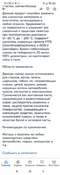

Про PACA Super lube :
Screenshot_2022-03-16-18-12-36-643_ru_ozon_app.android.thumb.jpg.70c272b7ade4fd6aff3a1b843b77bf53.jpg
Можно ли ей побрызгать на игольчатый подшипник в кожухе?
Или что-то искать по специальней?

4 часа назад, Pavlic сказал:
Это не смазки, а проникающие составы.
Ну уж лучше ту же ликвимоли.

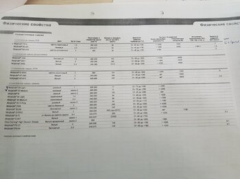

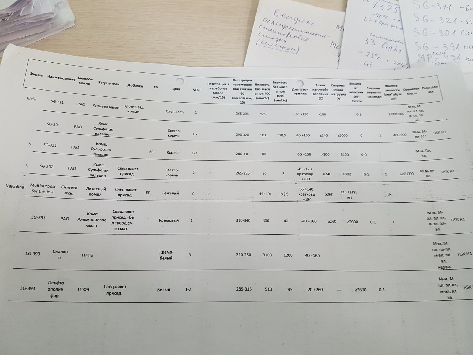

 Имею смазки efele sg-311, sg-301, sg-392. А так же molykote g-2001, g-4700, g-4500, g-4501, 33 medium, 33 light.

sg-311
23 часа назад, Nav0077 сказал:
редуктор непланетарный, подшипники качения.
sg-321
я так понимаю что согласно мануалу можно любую с MoS2, главное температура и не пытаться искать смазки из рекомендованных? авто civic 4d

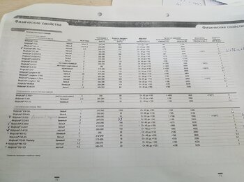

У меня еще есть SG-391 с аллюминевым загустителем, MP-491 паста, и MG-212 , MG-213. Molykote BR2 Plus. MC TRB100-2 ПАО для грузовых тормазов. Да вот, закупился, замазаться с ног до головы.

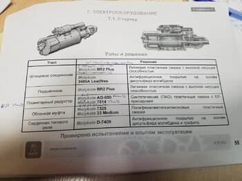

Делема в том, что АТФ мануал по смазкам в автомобиле (приводится для грузовых), указывается (см.фото), то что ручкой дописанно- это так, наброски.
1. Планетарный редуктор (редуктор) : Molykote AG-650 (база PAO+ комплекс.литий,  70mm2/c, нагрузка 4218N, густота 1-2, от-40 до +150, мет+пластик). Что то наподобе molykote YM-102. Тоже желтого цвета.
2. Molykote 7514 (база POE+литий и противозадирные+ингибитор коррозии, 49mm2/c, нагрузка 1500N, густота 1-2, от-40 до +180, мет+пластик). Примерно тоже самое, что и скоростная G-2001 . Цвет светло-коричневый.
Вообще по редукторам нужно выбирать из понимания, дизель или бензин, грузовой или нет, сколько киловатт стартер. Соответственно выбирать по нагрузке сваривания, по мин. температуре, вязкость базы, присадки. Есть еще G-4700 ПАО с молибденом, но база 150 мм2/с при +40., но темп.экспл. -40 до +177, нагрузочная 4000Н.
А вот бендикс (обгонная муфта). Думаю там смазка нужна только в тех моментах, когда муфта выполняет фукцию спроскальзования (разообщает вал от обоймы). В функции зацепления- смазка будет мешать (паразитное проскальзование под большим давлением=повышенный износ). Сотрудник АТФ сказал, что в этих узлах нельщя использовать тефлон, молибден, т.к. эти составы образуют поверхностые плотные пленки, грубо говоря тефлот и молибден вкатываются в металл.
В брошуре АТФ рекомендуется :
1. Molykote 7325 (база полифенилсиликовое или фенилсиликоновое+ литий+противозадир. и противоизн. присадки. Густота 1-2, вязкость базы 100 мм2/с при +40, нагрузочная неизвестно, температура -40 до +150)
2. Molykote 33 medium (база силиконовая+литий, вязкость базы 77 мм2/с при +40, 100 мм2/с при +25, густота 2, нагрузочная максимум 1200 Н, темп. -73 до +204)
3. Molykote 33 light- позицинируется только у местного дистибьютера в одном мануале, в офицальных нет (отличается только густотой, nlgi 1).
АТФ совместно с Efele рекомендует SG-311- на сайте АТФ, но если есть в наличии у человека молукот- то перечисленную выше моликотовскую. Собственно наверное нужно выбирать из понимания что за ДВС, для которого спроектирован стартер. Силиконовое масло вытесняется большим давлением, тоесть покинет пятно контакта  метал+метал, и при тех же условиях минералка или ПАО не покинет пятно контакта метал+метал, и даст какое то просказьлование). Ну здесь конечно же делема, нужен ли метал+метал без пятна смазки в момент фиксации бендикса, или не нужен. Или смазка работает когда бендикс начинает работать в режиме проскальзования, ролики начинают работать без нагрузки. И еще вдобавок, нужно ли применять другую смазку в бендикс, где идут подшипники скольжения, или хватит впринципи одной. Если делать, то делать все с умом.
И возвращаемся в редукторам: как поведет смазка на сульфонате кальция? В моем случае дизель, 3 кВт стартер, думаю SG-321 у которой 6100 Н и база 80 мм2/с, но можно SG-392 4000 Н( здесь база 50 мм2/с), обороты там не известны, по сути не редуктор и не мультипликатор, а как промежуточная шестерня, скорей всего среднии обороты. При получении консультации у человека, кто понимает, сульфонат кальция удерживается в факторах скорости 250 000 до 300 000 предел, но опять же, в подшипниках качения.
Кто что думает? Все таки по
1. бендексу,
2.редуктору,
3.подшипники качения бендикса,
4.подшипник скольжения бендикса (вал+обойма),
5. подшипники качения эл.мотора. Вот была бы YM-102- ее можно смело в узлы, кроме бендикса (именно в узел игольчатых роликов фиксации).

1. бендексу,
311
7 часов назад, Nav0077 сказал:
не смазывается
2.редуктору,
321

Ответ специалиста АТФ был таков- лучше силиконы в этот узел. Инертен практически к старению и окислению, выдерживает большие температуры- а значит живет дольше. В этом узле самое главное подвижность роликов, и делать максимальный клин и не проскальзовать в момент запуска ДВС, смазка же начинает работать после снятия нагрузки с узла практически не испытывая динамических нагрузок.
