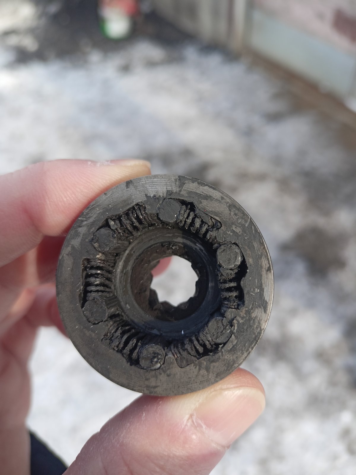

04.03.2022 в 21:06, gennadievich сказал:
Есть такая муфта вскрытая! Со слов владельца бендикс подклинивал. Буду ставить обратно.  Кстати с автомобиля Понтиак Вайб на АКПП !!! Сам себе ответил на свой предыдущий вопрос о смазке спиралевидных шлицов бендикса и вала. Всепроникаюшая пыль добралась и внутрь завальцованной муфты.:sad: Сплошной гуталин. А чем смазать эти ролики ???
Если это 1 поколение то понтиак вайб, это та же тойота вольтц с моторами 1zz проще купить новый бендикс или стартер!
1 час назад, drunik сказал:
Писал же,что на контрактном стартере с японии на валу где ходит бендикс присутствовала густая смазка очень похоже на тефлоновую смазку!
Вполне возможно, что смазку нанесли в сервисе при обслуживании, а на самом деле она там не положена.
Или стартер от машины с АКПП.
Или там зазоры специально так увеличены, чтобы смазка не мешала.
Или подшипники скольжения другие.
В любом случае это никак не отменяет того факта, что подшипники скольжения из пористой бронзы консистентками смазывать не положено.
Кому проще, так и делают. Но некоторым нравится обслуживать узлы, а не выкидывать из-за загрязнений.
14 часов назад, drunik сказал:
Если просто все покупать то жизнь станет скучная )), и интернет состоял бы из одних только сайтов "Купи-продай". Мы же не ищем лёгких путей. Да и купив бюджетную запчасть (оригинал сегодня жуть как дорогой) долго ли она проходит? А так, через советы бывалых, можно продлить ресурс ещё хорошей оригинальной детали, в металлолом всегда успеется...
