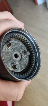

02.10.2021 в 13:17, An188 сказал:
судя по фоткам с драйва вроде всё железное.
всё таки вскрытие показало что пластик
Судя по всему на них на всех более-менее свежих авто будет эта шестерня пластиковая...
