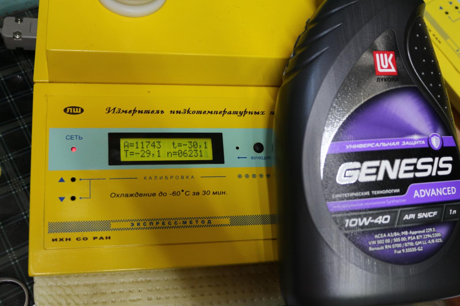

26 сентября 201610 г Популярное сообщение Проверил Лукойл генизиз 10-40.. (( симпатий к нему нет.. проверил только низкотемпературные свойства.. при разных температурах.. Смотрим и удивляемся.. Потеря текучести.. -44гр. CCS при.. -20гр. = 1886 мПас. CCS при.. -25гр. = 3574 мПас. ((предел.. = 7000 мПас. CCS при.. -30гр. = 6231 мПас. РС. напомню.. масло 10-40.. ((и фотографии..
26 сентября 201610 г Автор ну пограничная пятерка, или почти пятерка все же :) У лукойла 5W-40 то пободрее будут в -30С :)
26 сентября 201610 г ну пограничная пятерка, или почти пятерка все же :) У лукойла 5W-40 то пободрее будут в -30С :)Почему же почти? CCS такой же +- как у крепкого (с ваших слов) Motul X-Cess 8100 5w40
