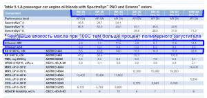

Я не могу понять в чем преимущество масла 5w30 перед 5w40 ? Преимущество 5w40 вижу, а 5w30 перед 5w40 - нет. Зачем вообще производить класс 5w30 если у него нет преимущества перед 5w40 ? Или же существует разница которая не отражена в маркировке ?

Да! Таблицу показал на первой странице темы. (хотя повторюсь смотря что с чем сравнивать и равные ли условия брать...)
Адель 5W-40 не живет в двигателях убийцах дольше 5W-30, если убрать вообще топливо и влияние его на вязкость масла, и теоретически катать пока мало не умрет, то первое по вязкости сдастся масло у которого больше полимерного загустителя. Щелочное и пакет у 5W-40 и 5W-30 часто вообще используется один и тот же, например в A3/B4 - преимуществ 0, просто готовая вязкость другая.
Теперь как бы контр-аргументируя сам себе: Я тут рассказывал вчера мол совсем нет разницы между 5W-30 и 5W-40 потому что истинная вязкость базового масла у них одинакова и "дно" у них одинаковое, это конечно не всегда верно. Смотря какие эктремальные условия. Полимерный загуститель в достаточно серьезных условиях все же выполняет положительную функцию. Например если посмотреть в табличке на HTHS - высокотемпературную вязкость при высокой скорости сдвига при 150С - то у 5W-40 она все равно повыше, чем у 5W-30. Например в нашей же табличке HTHS = 3.2(5W-30) и 3.8(5W-40)...

Добавлю таблички.
