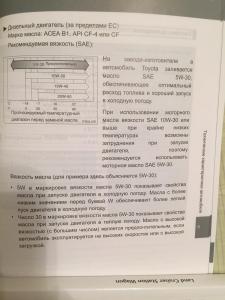

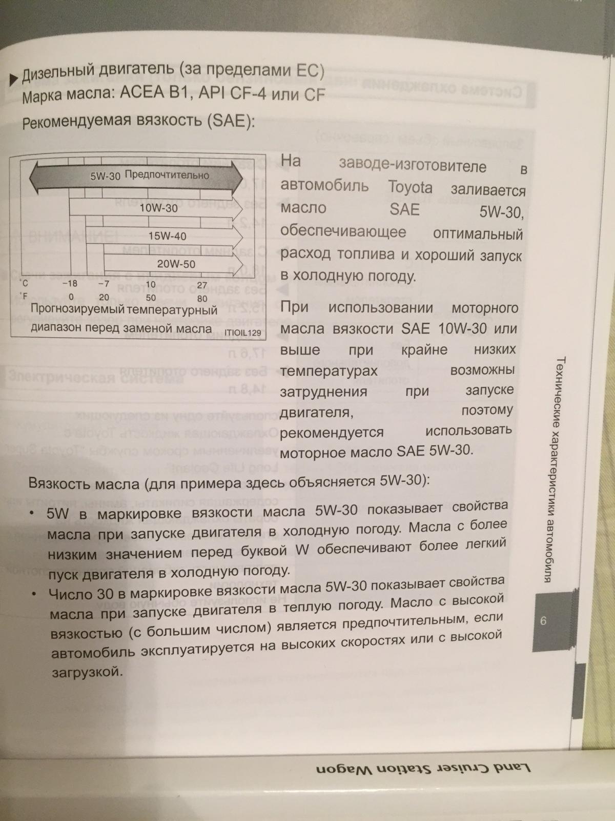

Вот одного не пойму почему мне производитель рекомендовал настойчиво 5/30,а потом дал широкий карт бланш в сторону увеличения вязкости,и не оставил хоть ступеньку ниже?
А яповские мануалы почему то пишут про 0/20?
Чертовщина какая то....
Хотя подозреваю что машина сделана была для европы,и японские морозы в планы не входили....
Вот два мануала для японских внедорожников,и ни в одном не указано 0w20
Изменено пользователем Андрей 777
Андрей 777
Я видел мануалы яповские к своему авто,где вязкости отличались от тех которые у меня в мурзилке...
Плохо владею редактором(кстати не плохо бы ло бы на форуме разместить уроки владения...),но можно легко я думаю найти в инете то.о чем я говорю...
Я разместил два мануала,первый Мицубиси Паджеро 4(бенз),второй TLC 200(дизель).
