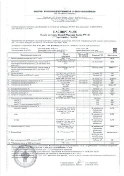

Друзья, я конечно борюсь с этой мыслью, но пока полностью не исключаю:
Rosneft Magnum RACING 5w-40  в количестве 4л + Syntolux L-132 1л.
Если верить написанному:
 P=1920 ppm/Zn=2020 ppm, тоесть zddp тут более чем овердофига, 20% синтолюкса пойдёт нормально.
Правда с заветами его светейшества великого SAE20, идёт сильно вразрез.
Есть какие мысли на этот счёт?
veev2 ну да моджо лучше не насыпать,своего фосфора выше крыши,а так насыпай в кратор я вон в мандаринку 35,% моджика бузнул и ни чё живой-без всяких дополнительных ЗЗДП:good2:

Обязательно воткнуть магнитную пробку. У меня пока доверия больше к Моджо, т.к. сбалансирован противоизноской сразу (на магните пристойно у форумчан и надо дальше собирать статистику), чистый Poe обманчив по icp тесту не отследить, я с Poe завязал, не зря серьезный производитель, как Мобил добавляет 2%…В extrim маслах много Poe и на магните не радужная картина и у меня от самостоятельных добавок Poe . Тут без теста на реальный износ RNT не обойтись. Скоро гляну сколько будет железной пасты на летнем 10w-30 с AN.

Пробка Магнитная есть, но я её не вижу, через щуп меняю. Л132 это диэстеры.
Катал как-то с 0.5л(10%) poe 68, вроде норм. И Магнитная тогда хорошая была, а так конечно да, вопросов хватает.
Применительно к этому варианту, почему л132
1) вязкость 3, а не 5
2) фосфора и так капец просто, а с моджо, ложка в фосфоре стоять будет.
3)есть литр л132, нужно его на чёнить потратить.
4)я эту Роснефть ещё не заказывал, думаю пока. если повезёт, то надеюсь всё раскупят)

09.09.2021 в 17:49, veev2 сказал:
Нафига компот устраивать. В указанном масле есть и пао и эстеры. Разбавлять своим это масло - только дисбаланс вносить.

 Ипать, баба Ванга это ты?
9 сентября 2021 вы уже знали результаты VOA? – это раз.
 Кому дисбаланс, а кому мать родная. – это два.
