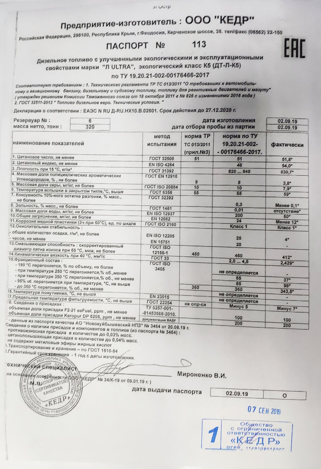

АЗС Атан в г.Евпатория
ДТ Ultra - 50,99 руб за литр
ЦЧ 51.8, ЦИ 54, плотность 830, смазка 412. Есть противоизносная и цетано повыш. присадка
Тигуану норм, даже будто чуть лучше чем Лукойл ДТ Экто, который перед керченским мостом заливал. У Лукойла  примерно было ЦЧ 52.2, ЦИ 54.5, смазка 380, а вот плотность поменьше вроде 825
У Атан обычный бензин и дизель с паспортами от Роснефти были. не стал фоткать, торопился

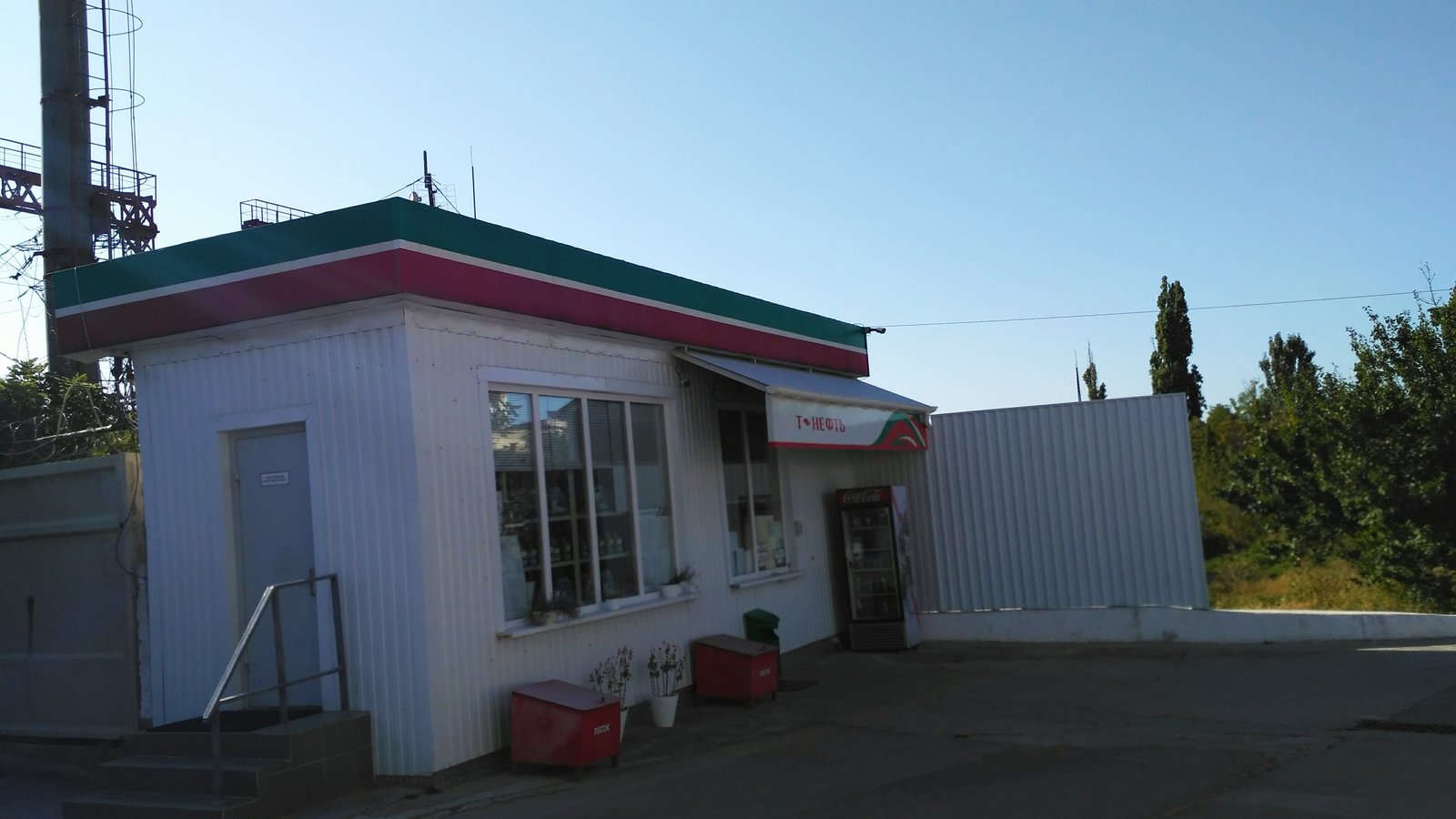

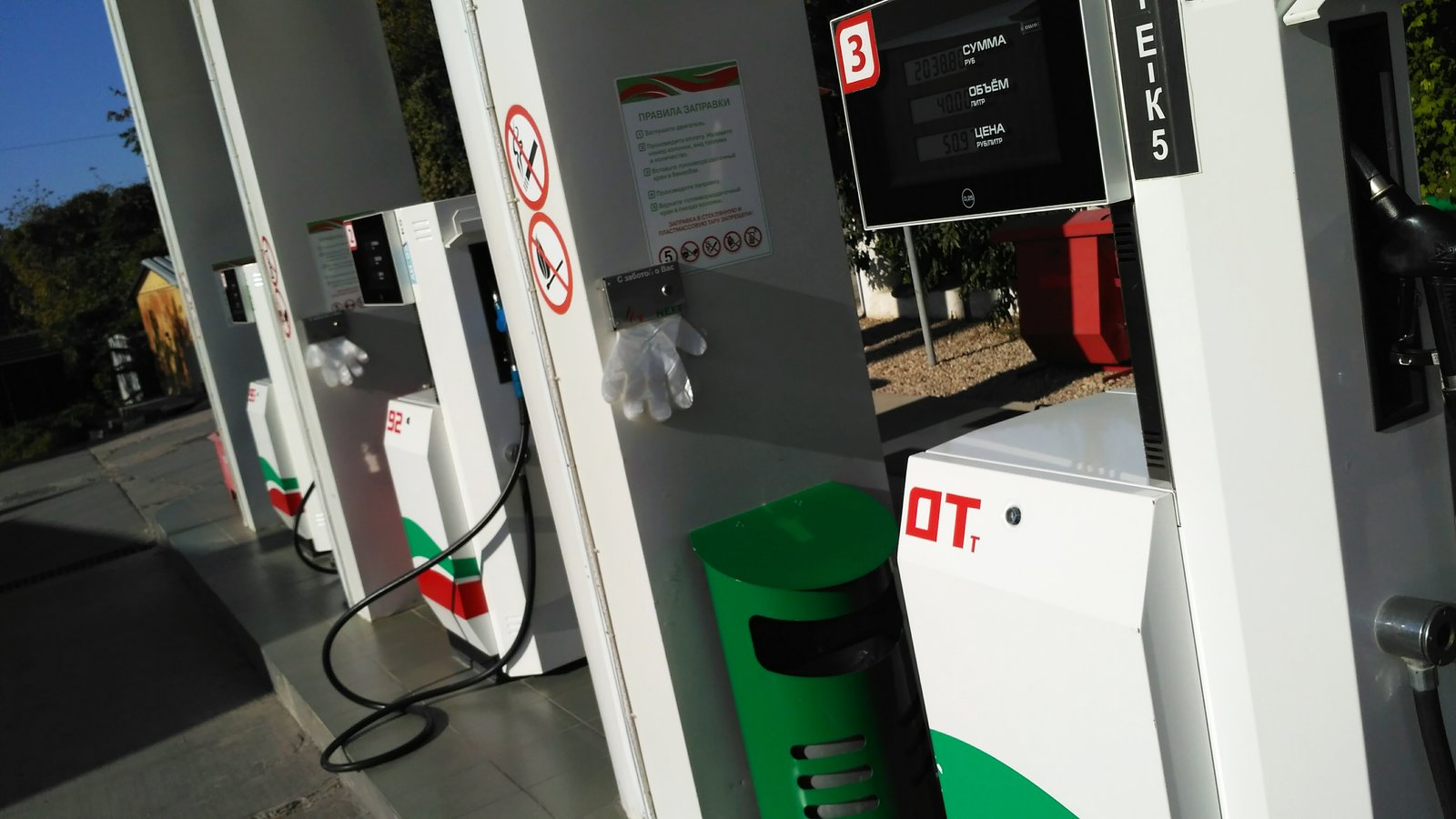

АЗС Т-нефть, аля Татнефть - дизайн угадывается
на фото ДТ Танеко, ДТ, 95, 92, цены, адреса АЗС и антураж

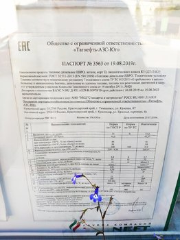

заправил почти полный ДТ Танеко, паспорт хорош ЦЧ 57.7, плотность 830, смазка 428, мотор крутит заметно веселее после Атан ДТ Ультра как и должно быть, на М4 в Дядин и тот был хуже с ЦЧ 52... Но звук мотора стал заметно громче, что объяснимо смазкой.

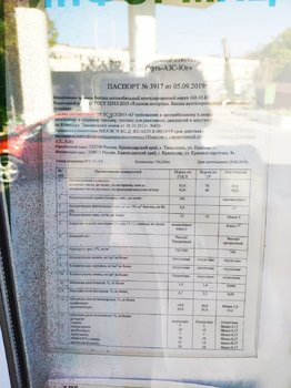

djinaik прям секретная партия 95 танеко, на сервере в паспортах за 28 и 29-30-31 так и не смог найти партию от 28 числа!!!!!
IliaP. Паспорта с краснодарской базы. Это такая фишка в Крыму и наверное в КК. По идее на 2стр о танеко должно быть указано

buzz там Башнефть новоойл
8 часов назад, IliaP. сказал:
Это не бензины ТАНЕКО, ОЧМ 83 не реально для ТАНЕКО, и плотность 95ого 752 тоже не реальные цифры для 95 ТАНЕКО.
В Краснодарском крае официально всего 7 АЗС Татнефть, и номера у них с 300-400 начинаются. И не как не № 1 или № 5.
Изменено пользователем Bari
37 минут назад, spieler сказал:
Больше похоже на правду.
