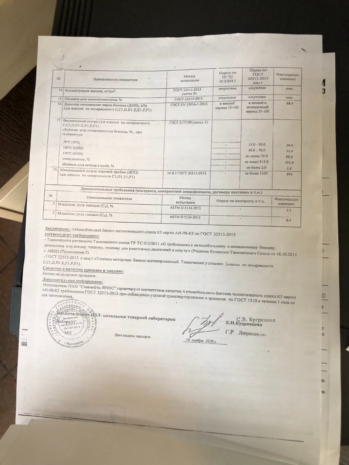

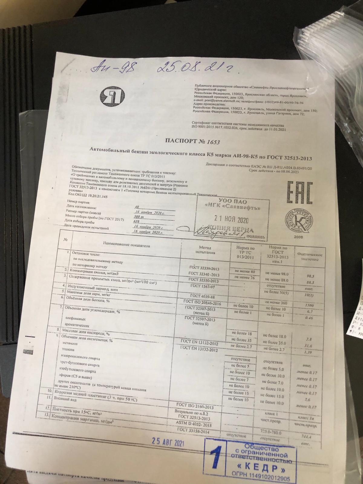

Ну что ж, только приехал из Крыма, отъездил непосредственно там около 2000 км. Вообще по бензину в Крыму был приятно удивлён. Сразу после Керченского моста стоит по обе стороны Атан с 100-м бензином (к сожалению паспорт не фоткал). Я думаю, логично, что эта 100-ка - тот же Лукойл, что и до моста вблизи Тамани.
Сам заправлялся 98-м на Атане, производитель так понимаю ЯНОС, едет машина хорошо, сравнимо с VPR. Там же видел паспорт на 95-й от Роснефть. Ниже кидаю паспорт на 98 Атан. С первого взгляда, вот бы в Москве такой VPR !
- Олефинов почти нет
- эфиров 7,6
- КК 191.
Единственное, смущает наличие пентана и гексана в конце паспорта (на что влияет?).
CEA бенз 2020 г,это pizdec, вас это не смущает?
