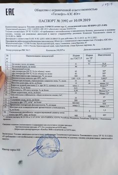

Bari башнефть бензола столько не фильтрует! типичный танеко
spieler на паспорте указано 28.08 дата изготовления, паспорт сам от 10.09
14 минут назад, IliaP. сказал:
Скорей смесь нескольких бензинов из нефтебазы. Бензол тоже чуток больше чем у ТАНЕКО, хотя и незначительно.
Изменено пользователем Bari
59 минут назад, IliaP. сказал:
Дата изготовления там отношения к танеко не имеет никакого кмк. И кстати я ни разу не видел очм в этих паспортах выше 86, как это бывает с танеко

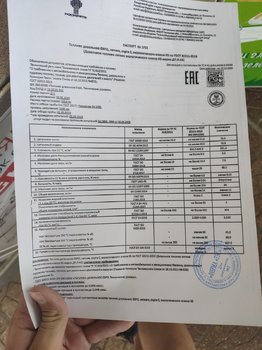

Bari Башнефть было про 98 на атане
Изменено пользователем spieler
8 часов назад, spieler сказал:
buzz там Башнефть новоойл
Я знаю, поэтому и хочу посмотреть. ;)
