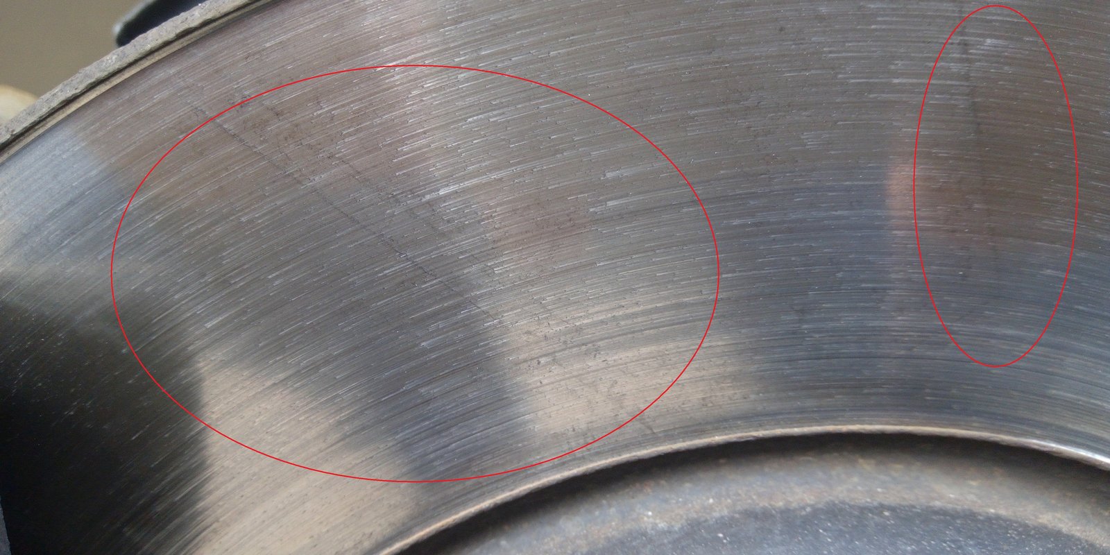

Что-то не нравятся мне  в последнее время мои передние тормозные диски.)
То ли мхом заросли, то ли от сырого климата заржавели.  Странно, грязи-то машина не видит.
Тормозная поверхность диска ровная и блестящая и колодки TRW тормозят неплохо, хотя стачивают диск быстрее, чем родные.  Ну, буртик, конечно присутствует после 117 тыс.
Менять диски или третий комплект колодок ещё переживут, что думаете?
6 часов назад, Игорь Лахта сказал:
Переживут
Не климат а реагенты
10 часов назад, Игорь Лахта сказал:
Для начала замерить толщину диска = в допуске ли производителя
А чего это левая сторона на диске блестит?
Там на основании диска, где ступица, должна быть написана минимальная толщина диска, при которой можно эксплуатировать. Померьте, без учёта буртика, отсюда и сделаете вывод.
27 минут назад, Reins24 сказал:
Эге, да там кажется, пружина колодки выскочила и трется по торцу диска.
Я и не заметил сразу. Спасибо.

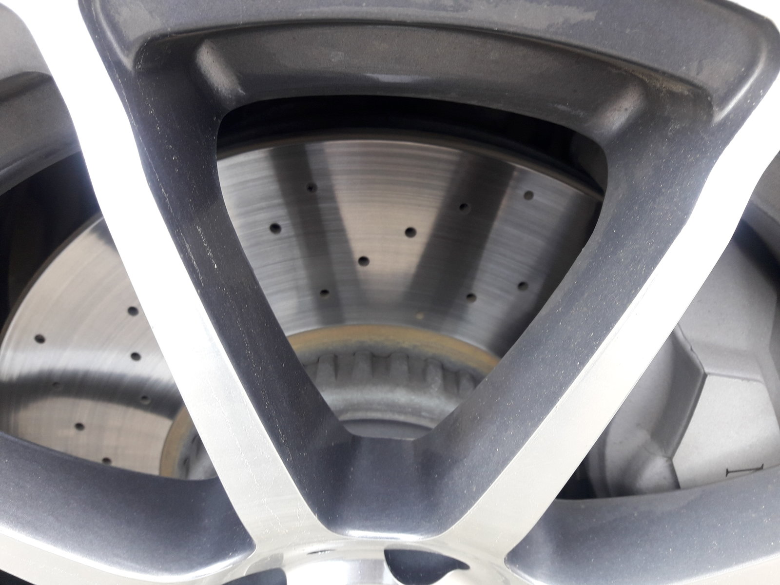

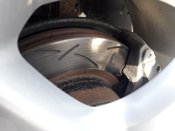

У товарища на Мерсе во какие тормозные диски изначально  на передке

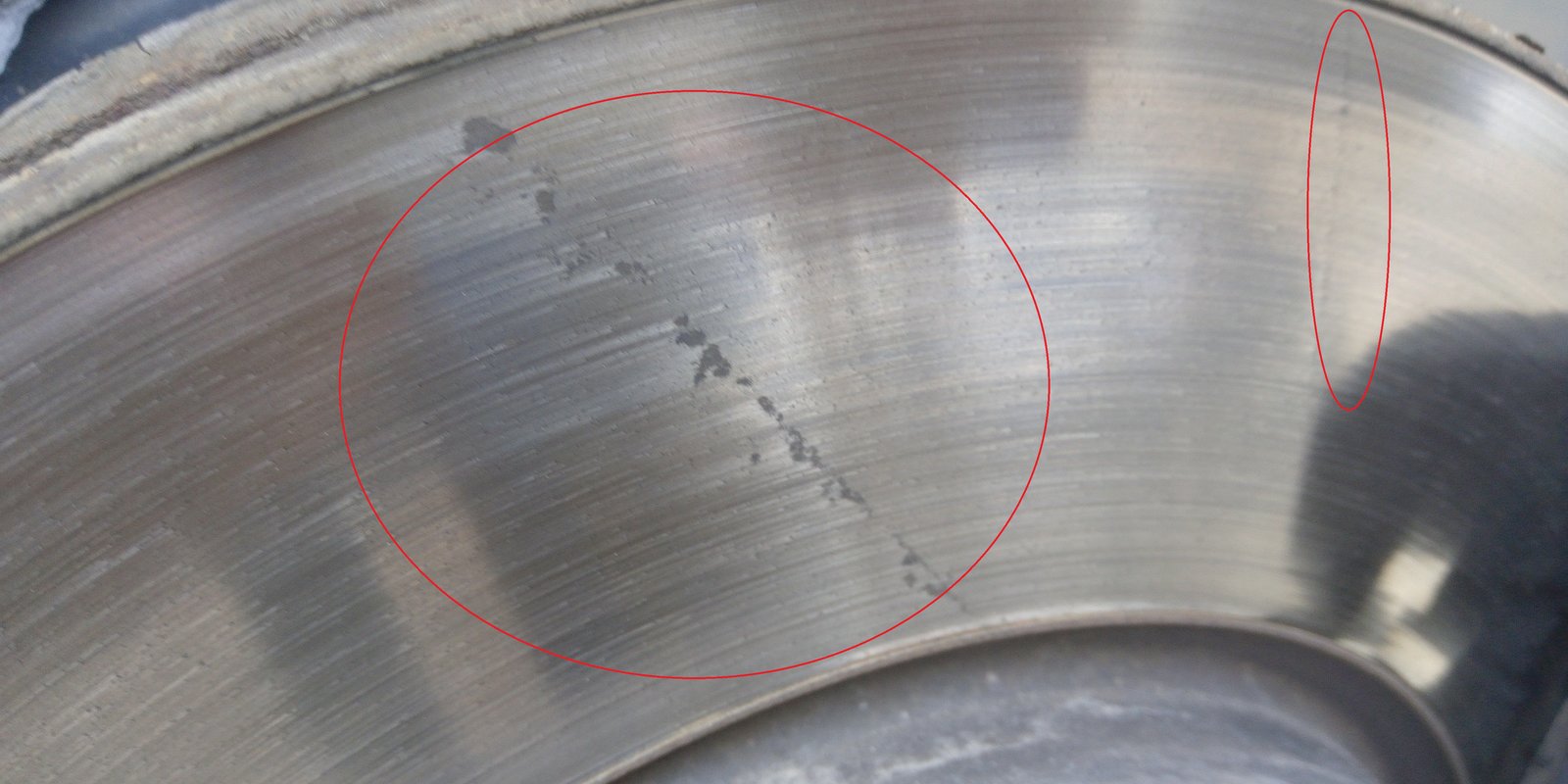

Кто в теме, подскажите.

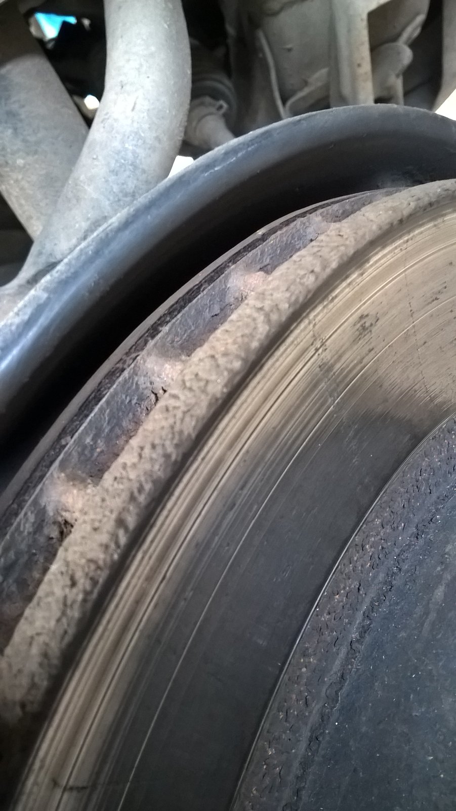

Менял на днях резину и увидел вот такую картину на передних дисках, на правом больше, на левом меньше (на фото выделил), что за хрень?:pardon:
п.с. колодки ещё родные (5000-6000км ещё спокойно отходят), пробег 40000км.
Это просто как пятно? Или неровности есть?
Я вчера такое же видел у себя на дисках передних, и то же колодок осталось немного. Такое впечатление что после торможений сильно разогрелись колодки и потом когда стоишь они оставляют след.
22 минуты назад, Евген 48 сказал:
Евген 48 ,Booster , не претендую на истину, но, кмк, это когда после мойки-дождя ставишь машину с мокрыми колодками, остановился и они как бы прилипают к диску, потом высыхают и когда трогаешься (на след.день допустим) часть материала остается на диске, как-то так:unknw:, у себя тоже такое замечал. Тут имеет смысл проверить направляющие-посадочные места колодок на предмет подклинивания, обслужить.
22 минуты назад, Booster сказал:
больше на пятно похоже, т.к. точно не неровности.
Евген 48, по идее, после нескольких торможений этот след должен с диска уйти.
Dimmy понаблюдаю, благо диски позволяют.
Евген 48 в колодках есть проточка для отвода фрикционной пыли?
