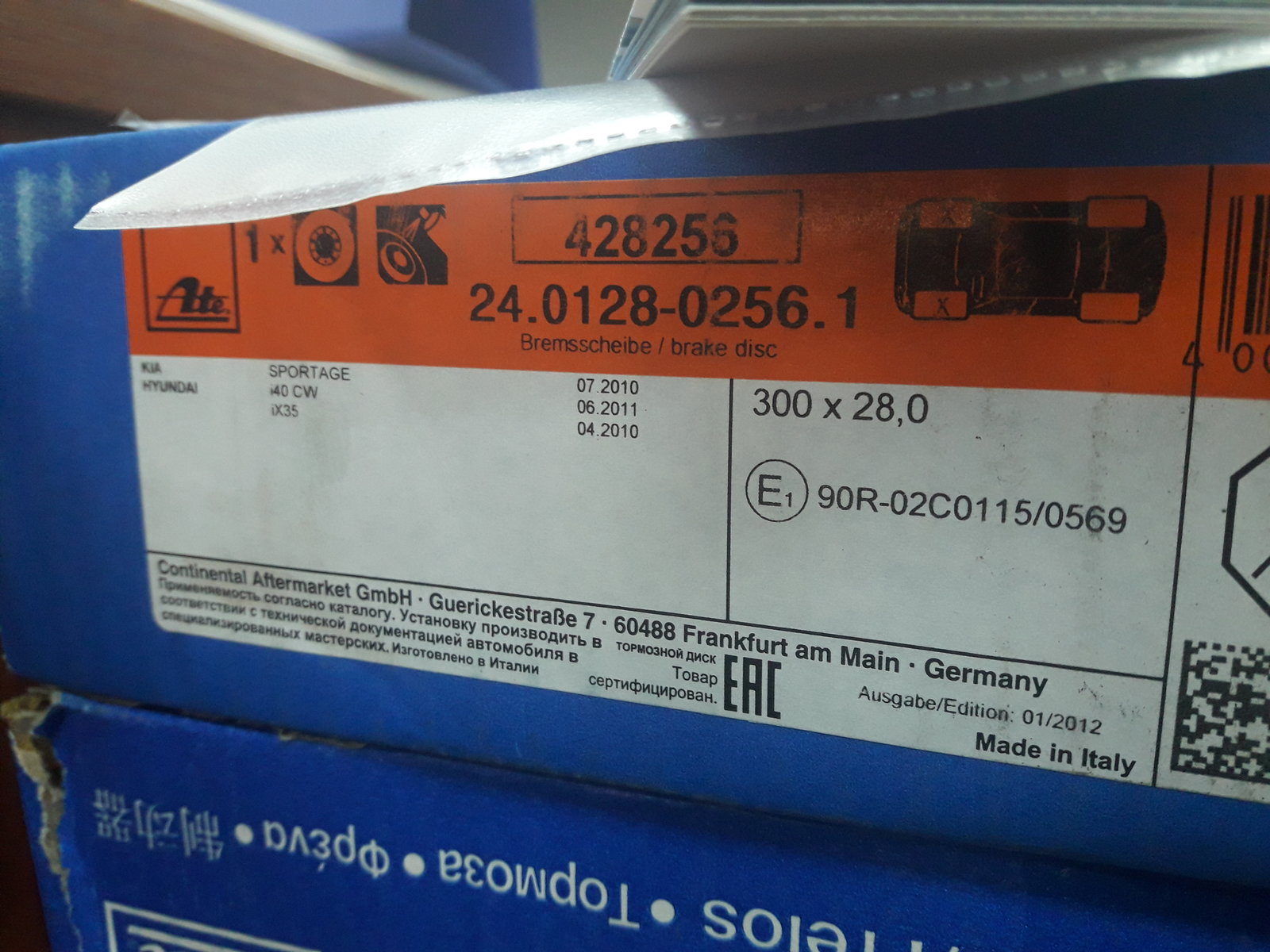

28.08.2018 в 18:26, Миша Алимофф сказал:
По документам Кетай , на коробках др инфа :crazy:
https://www.drive2.ru/c/495611189485634051/
Посмотри в комментариях по отличиям в странах производства.

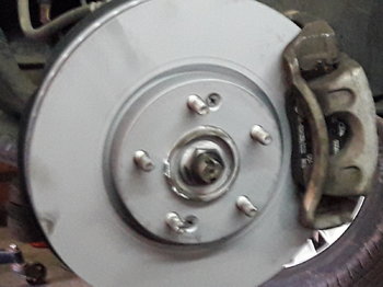

Тормоза прокачиваем
47 минут назад, jura555 сказал:

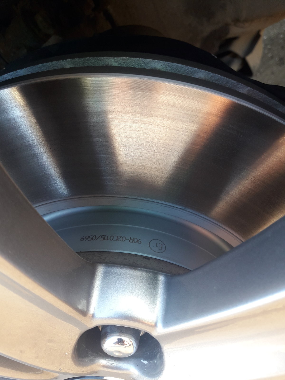

Выехал из гаража , первый раз нажал на тормоз
8 минут назад, Миша Алимофф сказал:
Теперь 300 км с лёгким торможением ехать. TRW в коробки ещё добавляет красную бирку которую вешают на зеркало с предупреждением об обкатке тормозов.

150 миль = 240 км
Не только читал, но и делал как сказано.
На бирке на одной стороне надрез есть, а использовать как без разницы главное помнить.
Изменено пользователем jura555

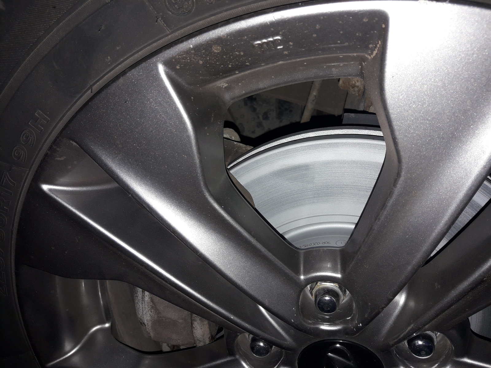

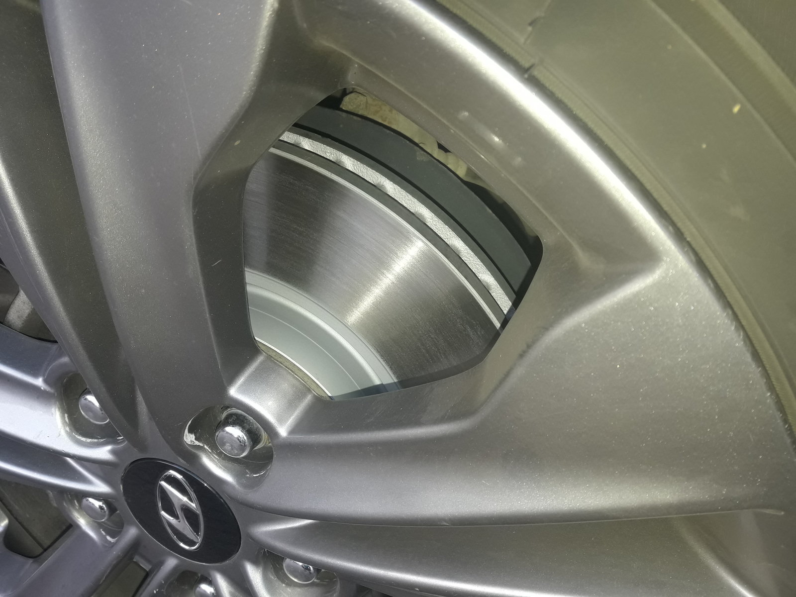

Проехал еще 15 км , с каждым разом лучше торможение в руль больше не бьется дрожь . Наблюдаем дальше .
