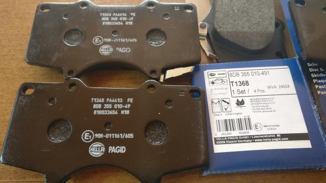

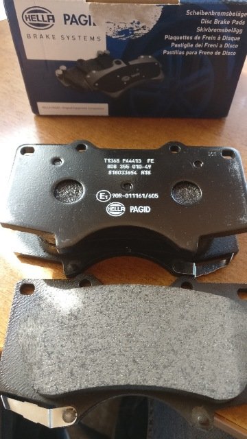

ну и просьба, раз вы так хорошо разбираетесь в колодках, расшифруйте, пожалуйста
Изменено пользователем Euro
крупным планом
3 часа назад, Euro сказал:
Вся инфа взята от официального представителя Текстар
https://www.drive2.ru/b/463395773669703868/
По поводу драйв2 прочитайте первое сообщение и ответ в той теме и поймёте. Заказчик - VW AG, производитель Textar, тормозная система Brembo. У них маркировка часто сбивает с толку. Bosch, Brembo, TRW , Akebono не производят колодки на конвейер VW AG.
Я не такой великий специалист по тормозам, просто читал немного.
Почитайте в интернете 'Классификация и маркировка тормозных колодок'.
По вашему фото могу сказать только , что главное производит их сам Hella Pagid и коэффициент FE(смотрите ниже таблицу).
Коэфф. трения Код
До 0.15 µ C
от 0.15 µ до 0.25 µ D
от 0.25 µ up до 0.35 µ E
от 0.35 µ up до 0.45 µ F
от 0.45 µ до 0.55 µ G
свыше 0.55 µ H
