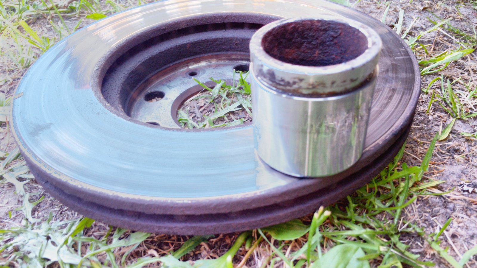

Произвёл тюнинх (переход с 236/48 DAC на 256/52 ATE) тормозов.
Диски (и колодки) поставил Remsa. Диски производства P.R.C - Китай, то  бишь. (колодки Испанские).
До этого гонял 2 года на дисках Brembo и колодках TRW. Колодки за год сильно выжрали диск, и при притормаживании началось пищание.
Сколько пробег на них? Как диски себя показали? За год так сильно диск выело, что пришлось менять?
Проехал около 50ткм за два года. После первого года и порядка 30 ткм появились ощутимые бурты и писк при легком торможении. Через пару месяцев сменил колодки trw на yes-q, а бурты сточил. Проездил почти год - опять пошел писк. В итоге сменил систему.
Фотка слелана во время замены колодок.
Ещё бы знать из-за чего бурты появились: то ли диски такие, то ли колодки...
А диски не вело? Вибраций не было? И как ездите? Активно или не очень? Почему спрашиваю - себе их просматриваю, мои повело, думаю на что заменить.
Скорее колодки. ТРВ тормозили отлично и жрали диски.
YES-Q диски не жрали, но и торможение с ними более ватное.
Вибрации при торможении не было, но правый диск к концу второго года оказался кривоват - если со снятым колесом покрутить за диск, то пол оборота крутится легко, пол оборота трётся об колодки. Суппорт при этом обслужен и не заклинен.
Езда обычная для московского региона - разгон/торможение. Особо активно с 86 лс не поездишь :)
Диски были из бюджетной серии (09.3090.14), соответственно - за более дорогие ничего не скажу.
