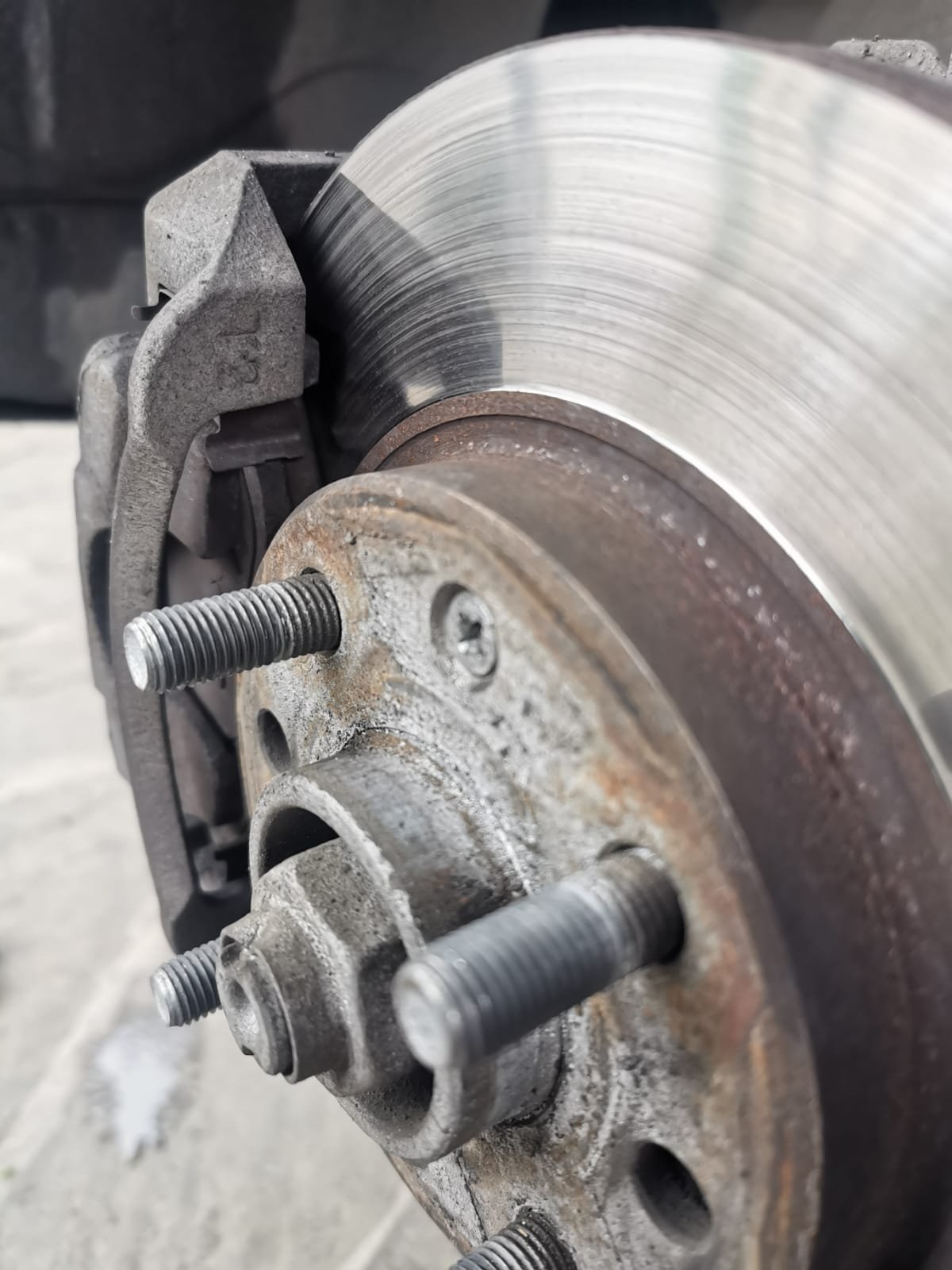

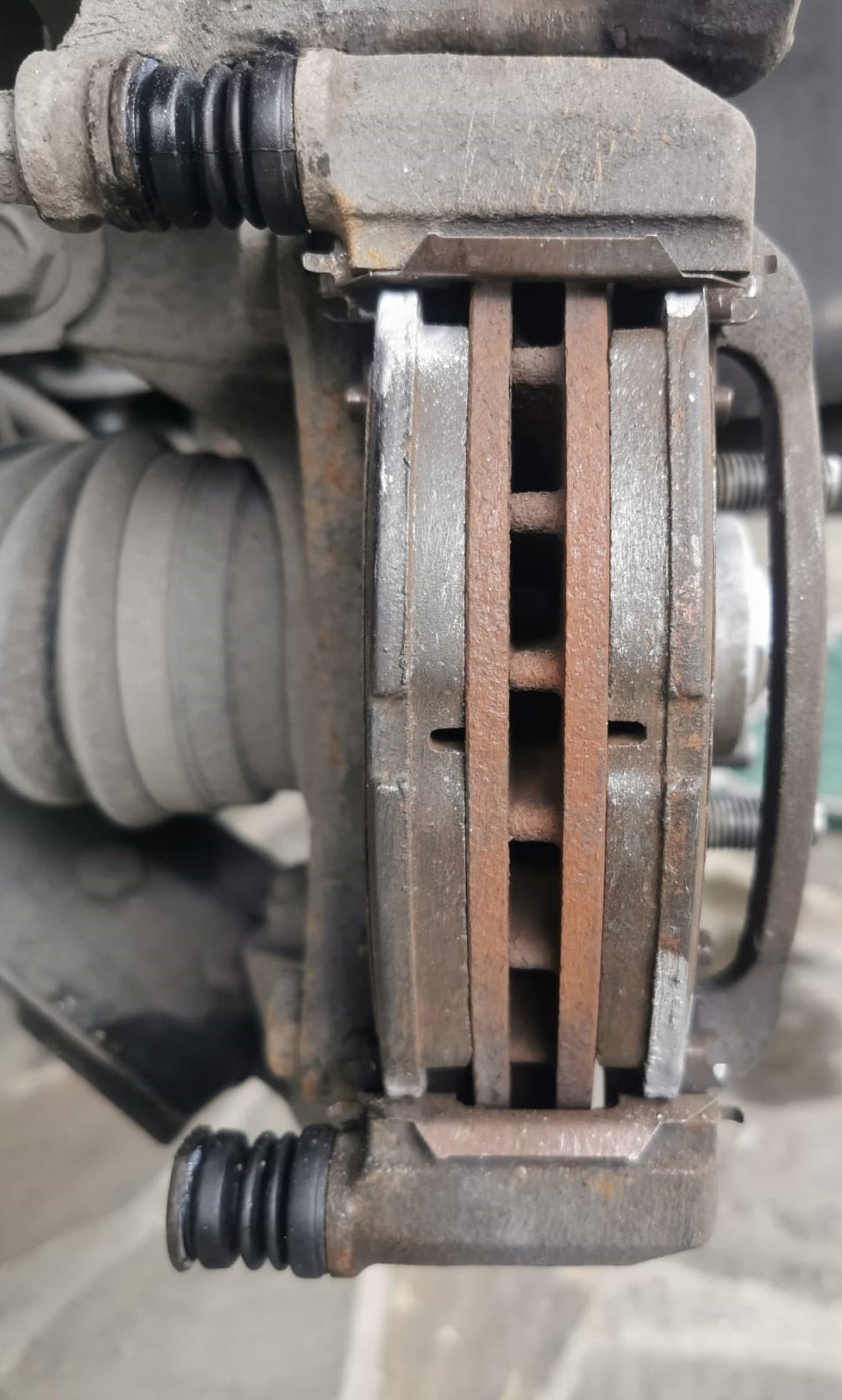

Делюсь промежуточным итогом
При очередном обслуживании тормозной системы, спустя общего пробега 32000 км на паре, имеются следующие данные = остаточная минимальная толщина роторов 19,4 мм (остаток от 20 мм = 70%) и минимальная фрикционов колодок 7,4 мм (остаток от общей 17,8 мм / 5,4 мм). Что судя по состоянию, эффективности и без посторонних звуков этой пары вполне неплохо (самостоятельно прикинуть насколько хватит роторов с количеством этих ПТК не сложно). Также, смотря на отсутствие покрытия нерабочих поверхностей роторов, коррозия критично не шагнула, рабочая поверхность пары используется довольно эффективно = по прежнему моя рекомендация относительно дополнительного окрашивания этой модели роторов остается неизменной

17,8 мм это с железками или сам фрикцион?
13 часов назад, KoFe сказал:
Общая, поправил данные в посте для точности

По коррозии совсем не показатель....
В моем варианте Ремса на передней оси отлично выживает, но то, что касается задней с Ремсой  - это трэш с учетом собянинских злых реагентов.
30ку в пробочном режиме в столице проехал и на половину не стер передние, чего о задних точно не скажешь, там кратно ресурс ниже и коррозия лютейшая.
В качестве эксперимента на заднюю ось другой вариант поставил, но пока и реагентов не было в Мск
