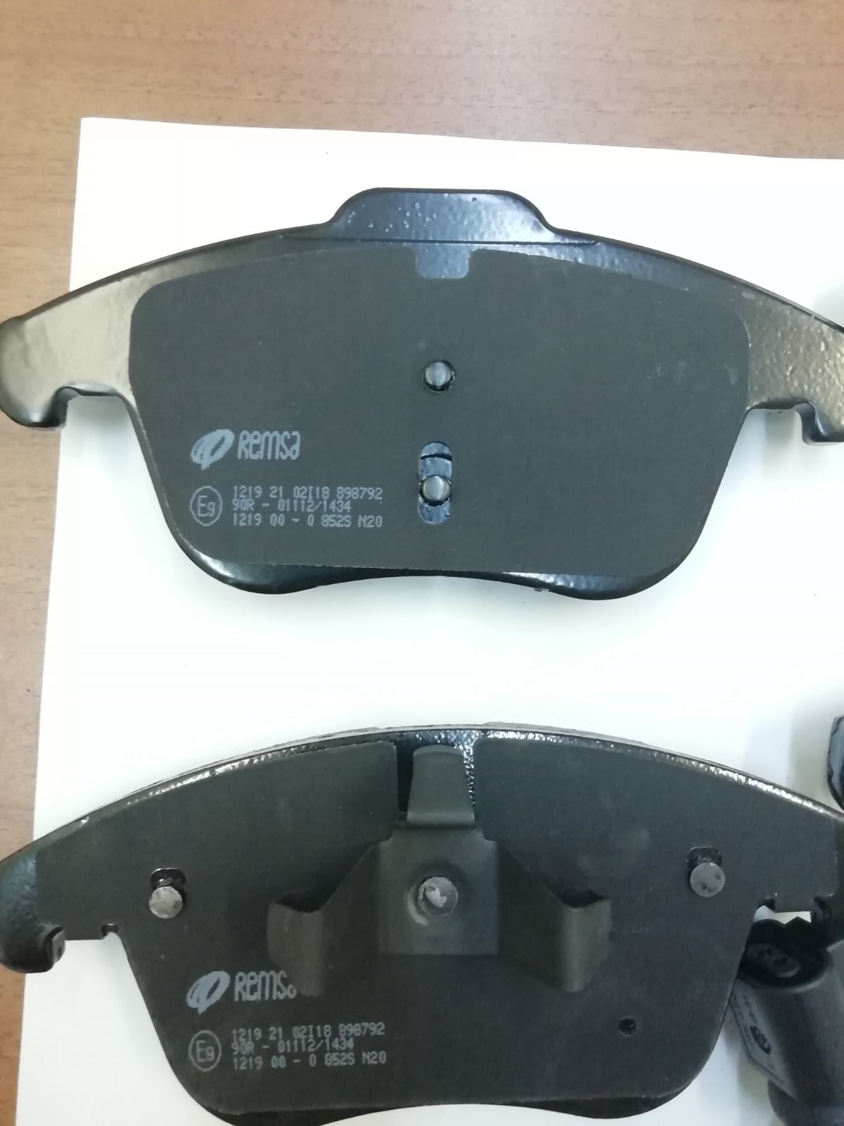

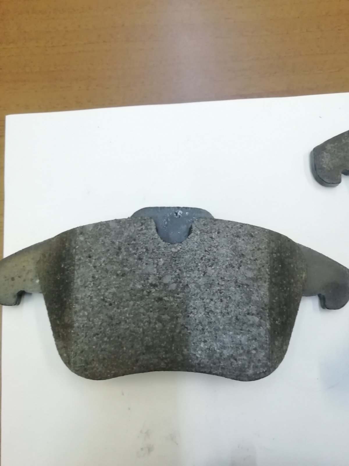

Chevrolet Aveo T250
ПТД Remsa, КНР
ПТК Roadhouse, CoF = GG, Испания
Пробег на паре 15 ккм.
Торможение цепкое, прогнозируемое, не плывут при интенсивном торможении, шум отсутствует, пылят умеренно. Ввиду отсутствия покрытия = коррозия неизбежна, рекомендую дополнительно окрасить нерабочие части. В рабочий режим вошли поcле ~ 250 км
Ну и состояние =

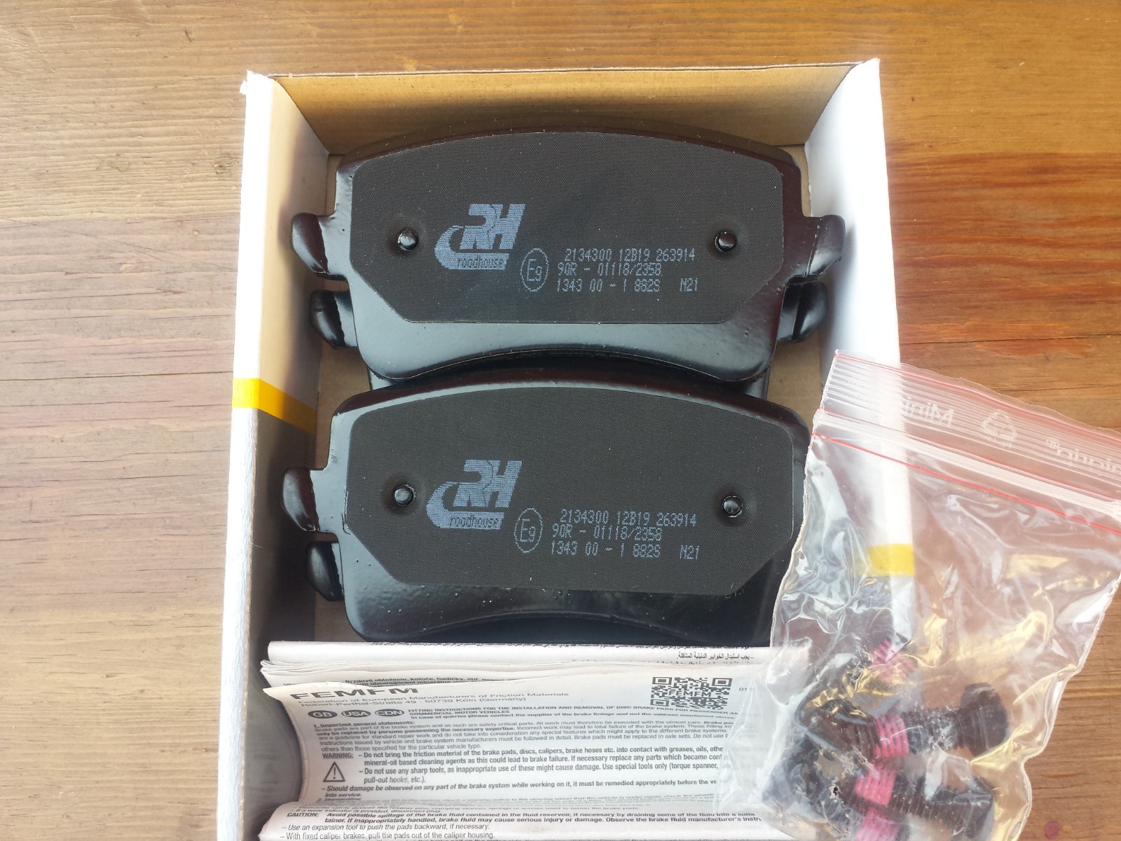

Очень доволен колодками. 150-0, 3 полных оттормаживания, это больше всех японских брендов (Nisshinbo, Advics и kashiyama), но меньше чем ATE (5 полных 150-0 и дальше тормозили). Что удивило в Remsa - тормозят при малейшем касании, т.е. сразу ощущаешь торможение и силу торможения. Полная предсказуемость.
Плюсы:
1. Качество торможения выше, чем у Японских производителей
2. Цена
3. Пискуны в комплекте
4. Сертификация 90R
Минусы:
1. Пылят (значит тормозят)
2. Нет антискрипных пластин в комплекте
3. Могут скрипеть с определенными дисками (ставил слева TRW, справа ориг, вот справа и скрипят)

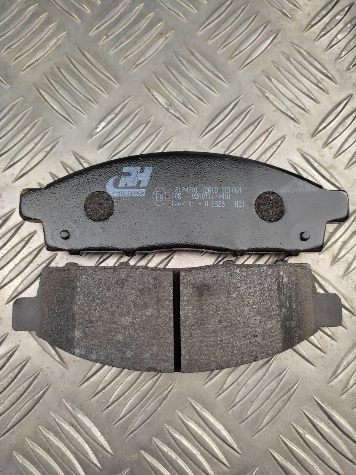

Данная красота от Roadhouse судя по номерам тоже что и Remsa. Продавались по цене обычных Sangshin, взял в резерв, пусть в кузове лежат IMG_20210701_160849.thumb.jpg.f4940351518145d0a1b2d42455266004.jpg
Изменено пользователем yorker
4 часа назад, yorker сказал:
Да, на одном заводе изготавливаются.

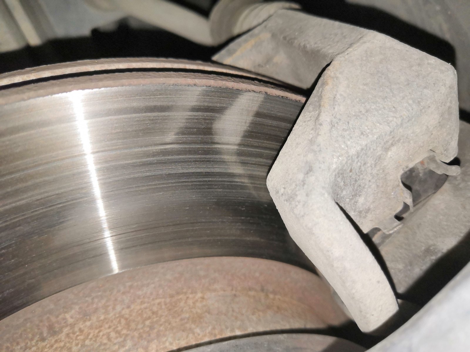

Купил про запас. Испания, свежие - март 2021, коэффициент трения FF. Хотелось бы , что бы в комплекте были противоскрипные пластины, как например у галфер, ате, трв.

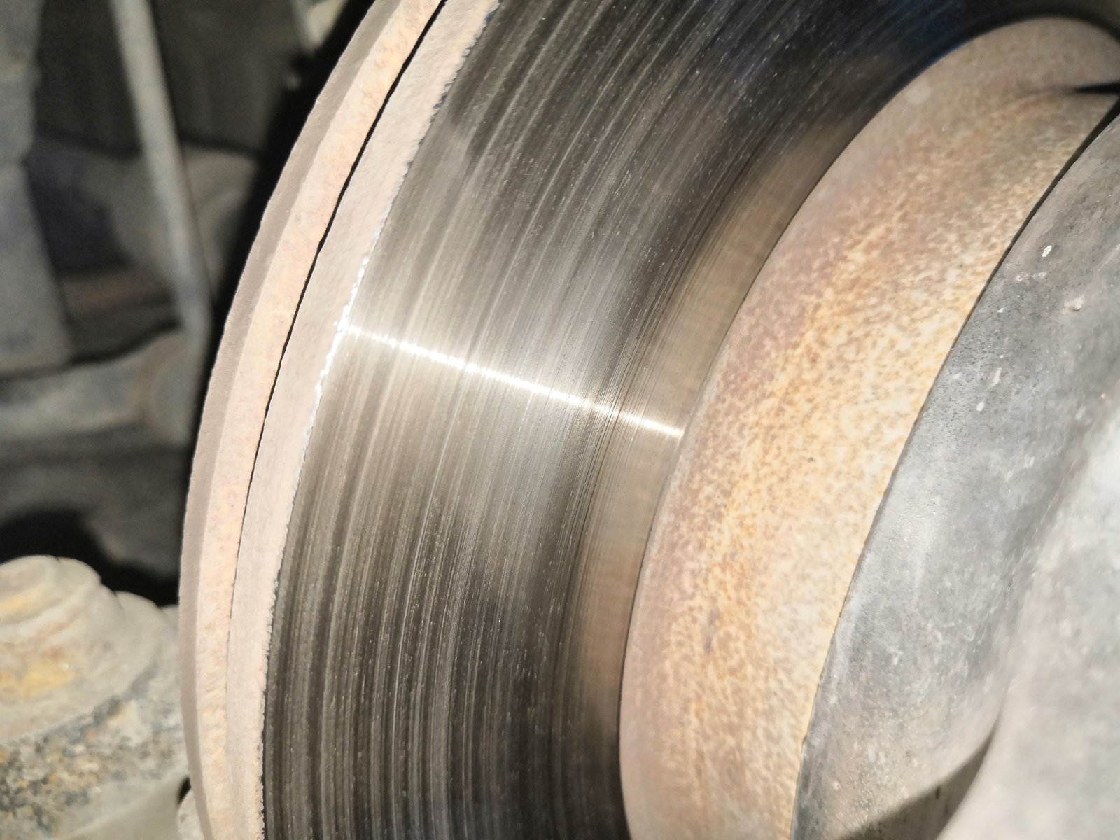

22.06.2021 в 17:36, trez сказал:
На мой фокус 2 колодки Remsa 1082.00 с такой же смесью. Интересует как колодки себя показали, на сколько цепкие в начале нажатия педали тормоза? Может быть есть с чем сравнить?

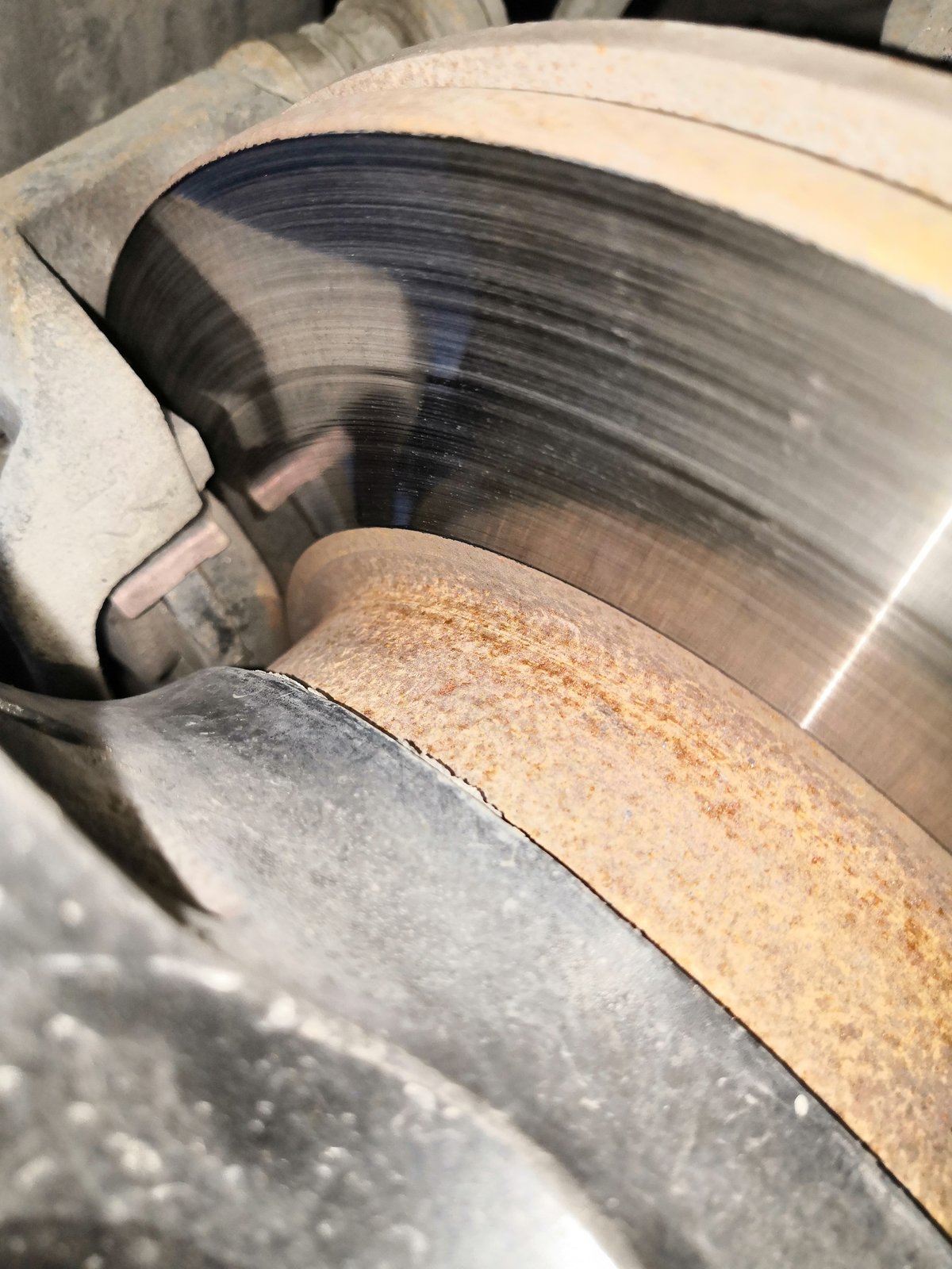

1082 ставил себе, на старый диск - наружный и внутренний бурт мешали , поэтому колодки не работали полноценно. Раскрыть их качествА не удалось. :pardon:
Если будешь их ставить на старый диск, то смотри что бы выработка не мешала, по необходимости стачивай диск. Иначе будут долго притираться и неполноценно тормозить как у меня.
Прим:
Колодка от Айсер, по размеру боковых упоров как заводская и фрикцион не широкий, на том же старом диске после ремсы работает идеально.
Изменено пользователем Buran
6 часов назад, Buran сказал:
Проще сточить длинные углы колодки под 45 на наждаке, болгаркой или напильником, чем мудохаться с диском, а результат тот же.
