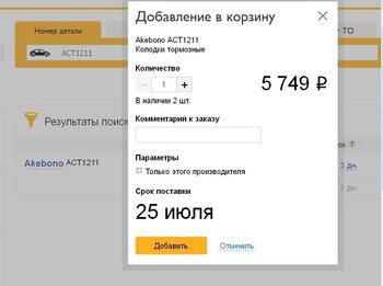

KoFe Не надо покупать там, где люди не ценят покупателей.
Вот смотри - нормальная цена и срок доставки 3 дня.
772831063_ACT1211.thumb.jpg.78bf6d7a77dbc826e792ac1a07a59508.jpg.
13 часов назад, Legion777 сказал:
6 326 ₽
1
2 дн.
6 722 ₽
Под заказ
47 дн.
8 282 ₽
29
28 дн.
8 548 ₽
11
28 дн.
11 505 ₽
