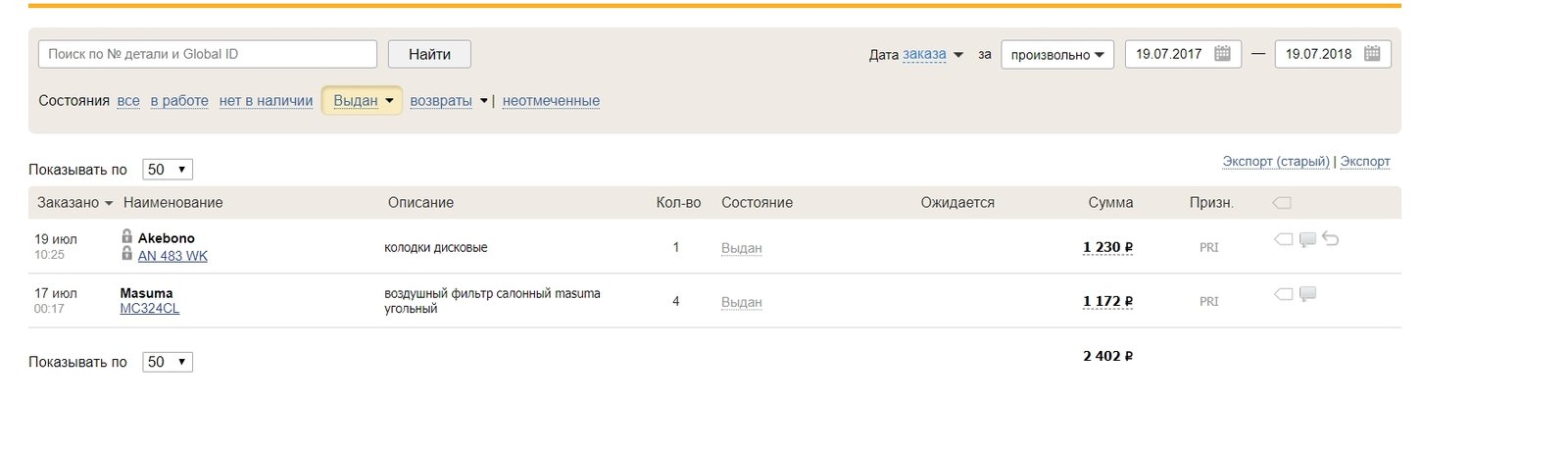

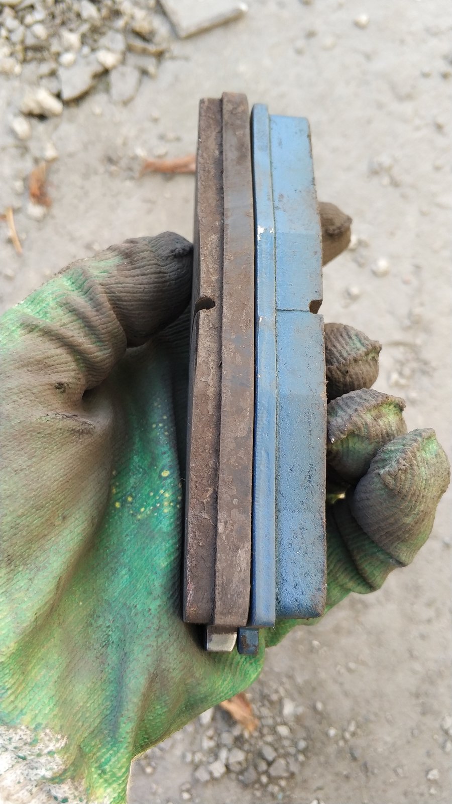

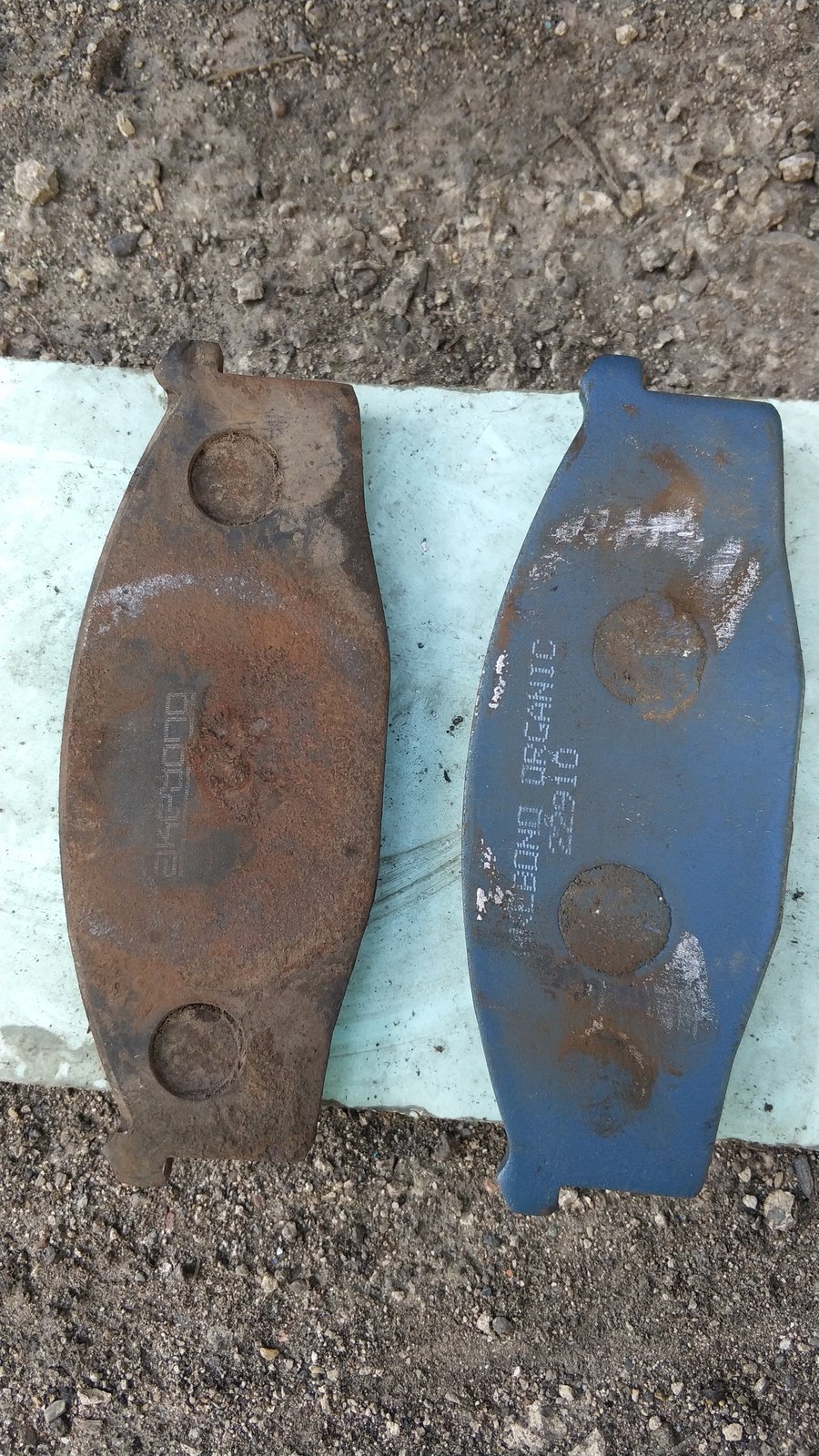

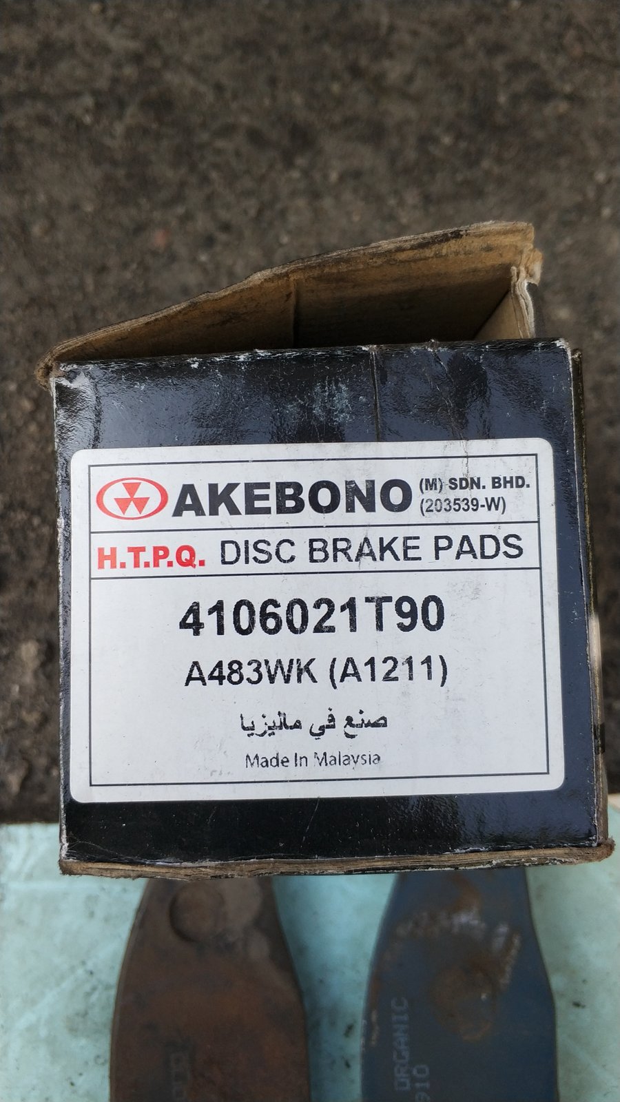

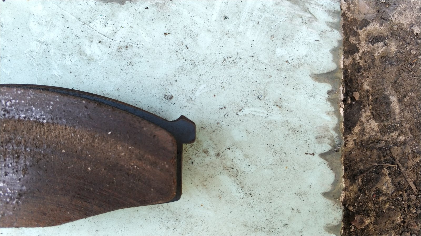

Заказал на Emex колодки Akebono AN483WK  для грузовичка Ниссан Атлас. Цена была самой низкой со сроком ожидания более 30 дней. В итоге через месяц пришли колодки изготовленные в Малайзии, на коробке надпись Органик, фрикционный материал колодок белого цвета. Никто особо не придал всему этому значения и колодки были установлены. При первой же поездке выяснилось, что колодки заклинило (нагрев ступицы и вонь жжёных колодок).
Естественно всё разобрали и тогда уж начали сравнивать со старыми колодками Akebono.
Обратите внимание на толщины стальной подложки у нормальной колодки и "новинки". Контур колодок не совпадает, ушки меньше чем в нормальной Akebono. В маркировке на коробке отсутствует буква N (A483WK). В итоге поставили старые колодки и все стало нормально.
В дальнейшем: заказаны новые тормозные диски, колодки Нишинбо PF-2446, комплект пластин. По приходу всё будет меняться.
Это с японским Акебоно не связано. Жулики в Малайзии успели зарегистрировать бренд.

Однако! И как нам с этим жить? Всегда заказывал только Акебоно, на все автомобили родственникам, друзьям, знакомым, так как не нужны были приключения. Эти колодки заказал на Emex со сроком ожидания более 30 дней. Подумал что прямиком из Японии раз так долго и недорого. Посадки, возвраты денег будут? Тем более где-то здесь мелькало утверждение, что данный бренд не подделывают ))
А его и не подделывают, просто малазийские "умники" (есть подозрение, что бывшие наши), зарегистрировали у себя этот бренд. И пихают через наши же инет-магазы нам.
Больше "это" никому не поставляется.
P.S. Чтобы "не влететь" с покупкой, в первую очередь смотри поставщика и сроки.
