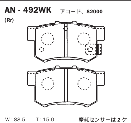

Добрый вечер! Подскажите на Хонду Аккорд, вин jhmcu26809c225702, по задним колодкам разные источники выдают разные номера - AN310WK, AN359WK и AN492WK. Какой из них правильный?
Спасибо!
Baur По VIN Accord 2009. K24Z3, 5AT. 2.4 EXECUTIVE.
Колодки разных номеров в зависимости от модели:
CL9 - AN492WK
CU2 - AN740WK \ AN684WK
CM2 \ CM3 - AN359WK
CW2 - AN684WK
Оригинальный номер Honda - 43022-TL0-G50 \ 43022-TL0-G51.
