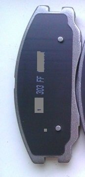

Вот и интересовали характеристики, ну ведь ни одной не выбито на колодке2049674384_.thumb.jpg.5f4c78dbf56dff5d8c94b81269e4474c.jpg303 — средняя твердость тормозной колодки
FF – коэффициент трения в пределах 0.35 до 0.45, как на не прогретой, так и на горячей тормозной колодке
Короче выбор сделал диски+колодки ате

У нас на форуме хтрейловодов люди тоже это заметили (я про an 751 wk которые типа- чисто японские)
Это вообще не Akebono.
У Акебоно не было, нет и не предвидится наличие противоскрипных пластин в комплекте с колодками.
А на фото они установлены намертво клёпками. Такое видел только на псевдояпонской KUJIWA.
