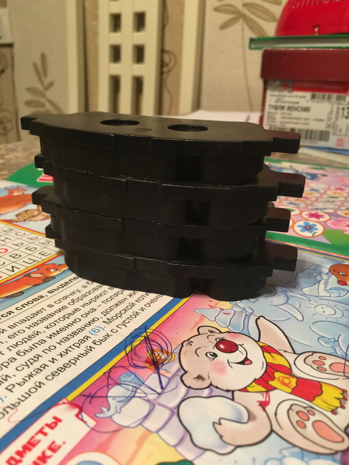

Форумчане помогите определить пожалуйста оригинал или нет?
На фото колодок в данной теме, маркировка на них нанесена по-другому, нет противоскрипных пластин в комплекте...
Изменено пользователем Desmond-79
Противоскрипных пластин и не должно быть. Представитель так говорил.
