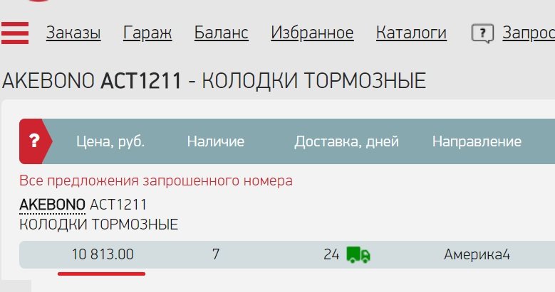

Legion777 , судя по цене, в Акебоноо ACT1211 вкрапления из золота :)
KoFe $50 разве дорого за продукт высшего класса?
А то, что в РФ на них двойная цена - проблемы не производителя.
13 часов назад, Legion777 сказал:
Тройная.
