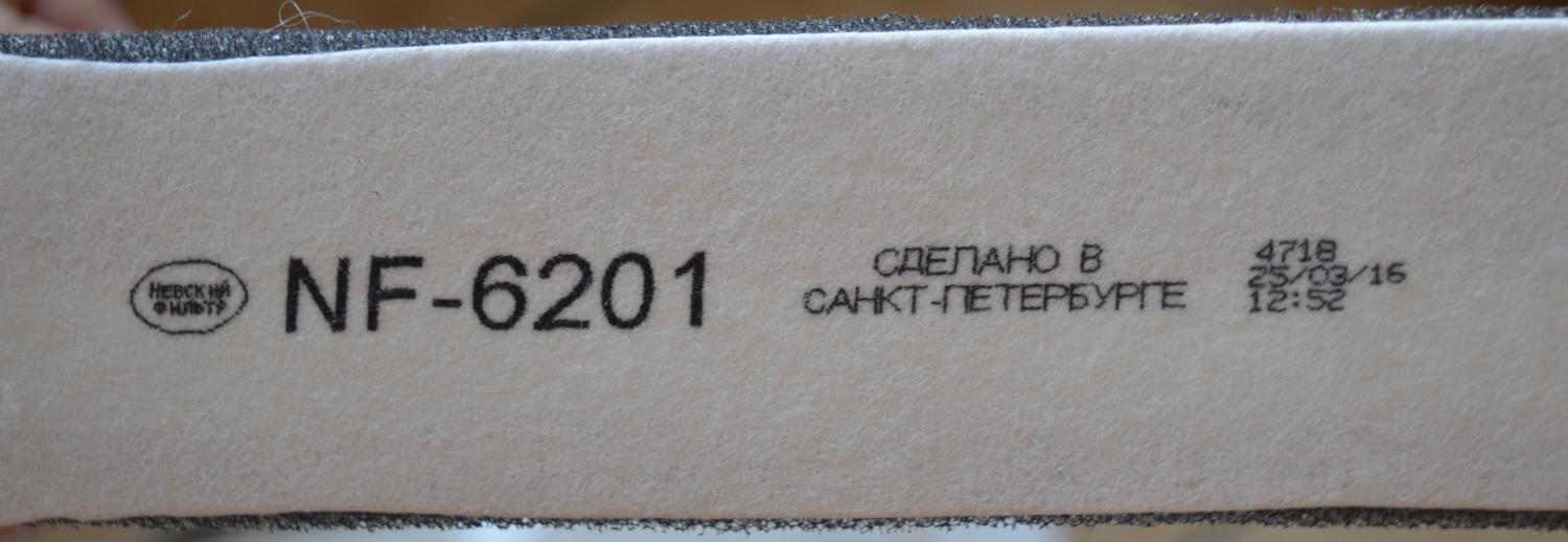

На самом деле качество упало. В руках держал два угольных фильтра невских. Один 2015 года выпуска, второй 2017 года. Для Cx-5 Mazda. Качество очень сильно отличается. На 2015 практически нет следов клея и складки проклкены очень аккуратно, сам фильтр крепкий. 2017 год. Фильтр в следах клея, который присутствовает везде, фильтр хлипкий. Расклеивается в руках. Я расстроен (((
Фото фильтра 2015года.
Изменено пользователем Burton
